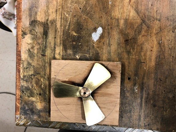

L'hélice faite maison ayant souffert je me suis mis à en construire une nouvelle...

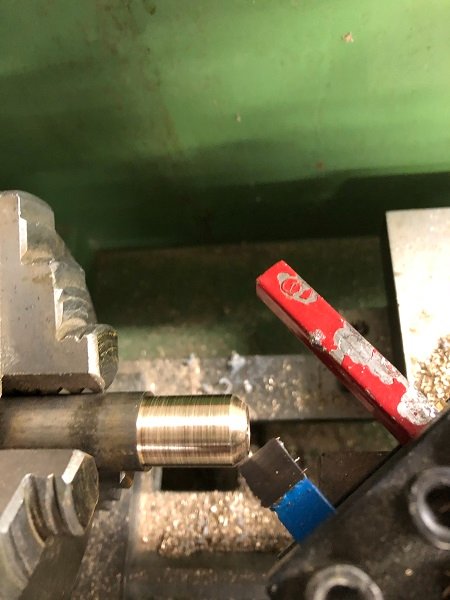

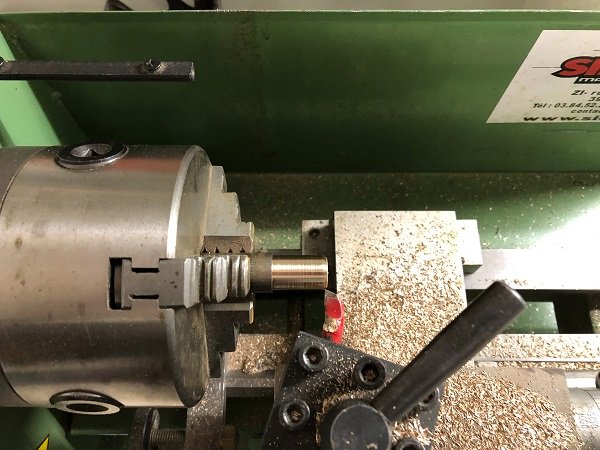

chariotage d'un rondin de laiton
centrage de l'axe
centrage de l'axe

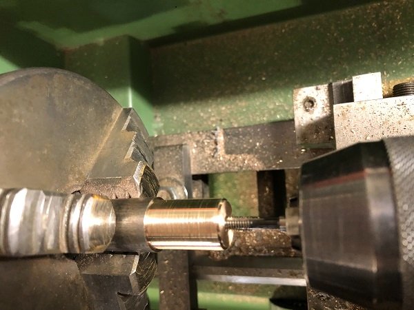

taraudage  M4
taraudage M4

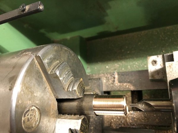

usinage du cône
usinage du cône

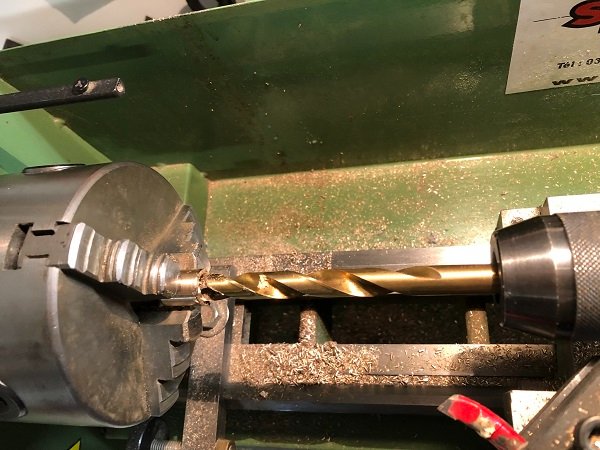

perçage diamètre 9,5 côté opposé au cône

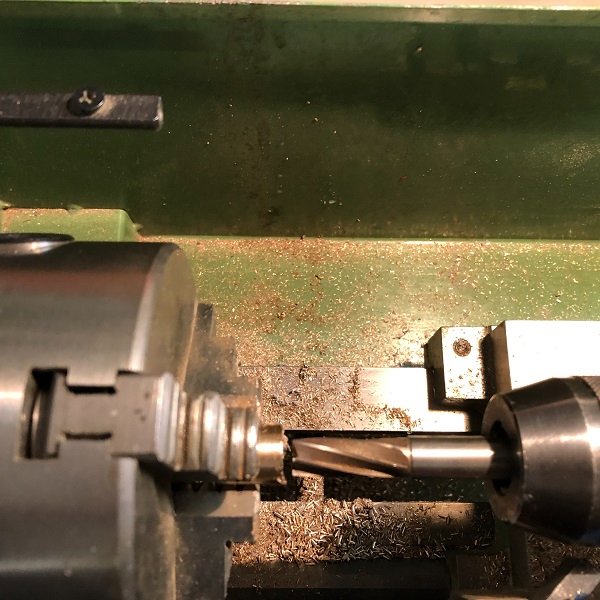

fraisage diamètre 10mm et dressage du fond de l'alésage

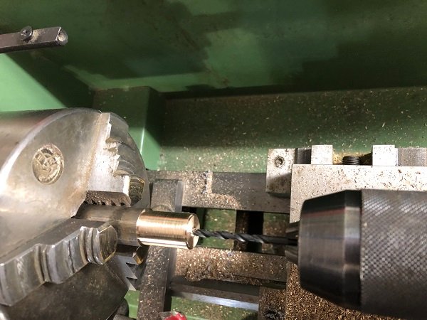

perçage
perçage

Bizarre, la dernière photo "perçage" devrait être entre le centrage et le taraudage M4... Pourtant téléchargée dans le bon ordre...

Après la fabrication du moyeu de l'hélice, vient le tour de la confection des pales...

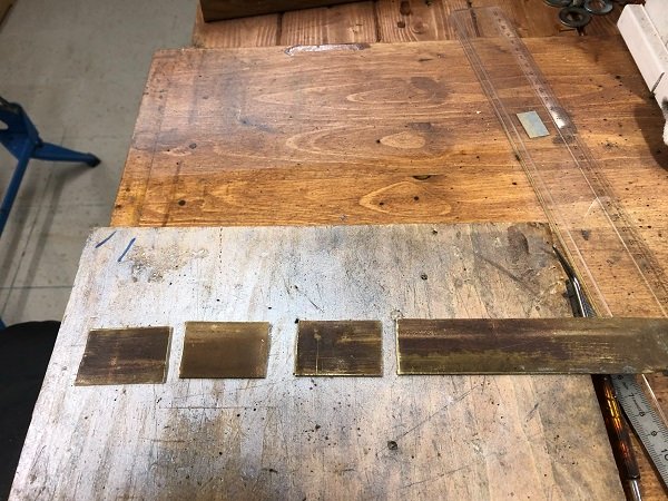

traçage et découpe de trois rectangles dans une plaque laiton de 2mm

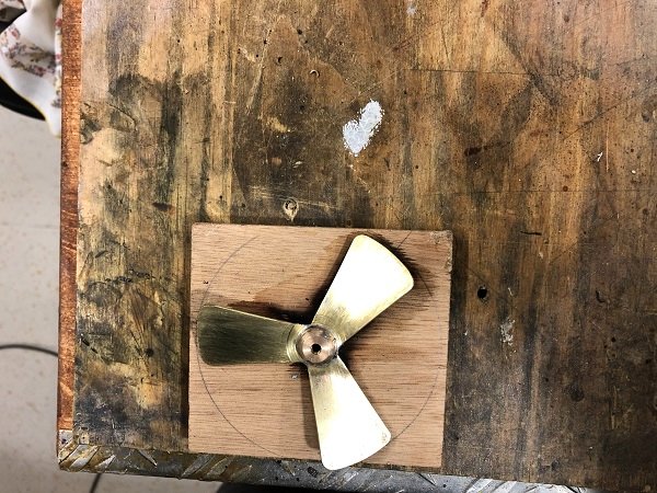

nettoyage des soudures et mise en forme des pales

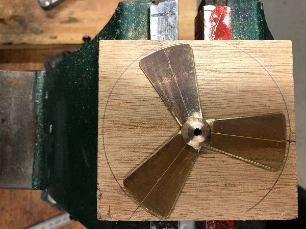

mise en place sur le "marbre" et soudure

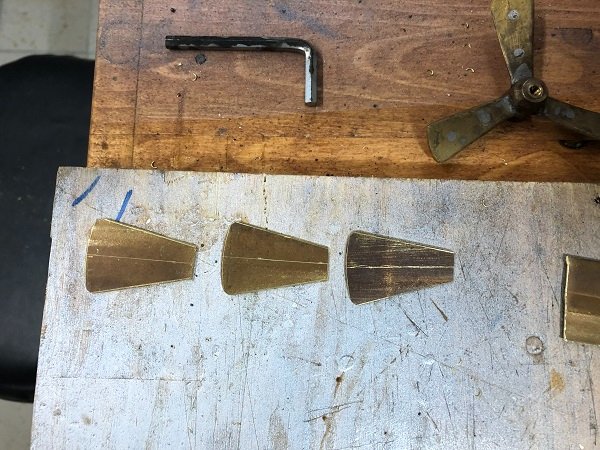

finition des futures pales

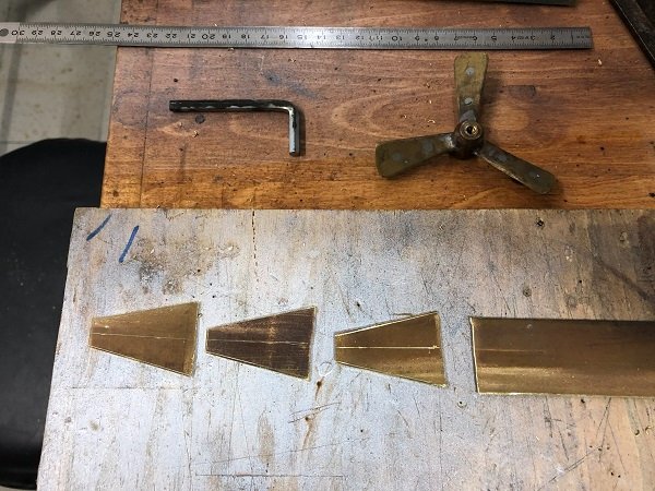

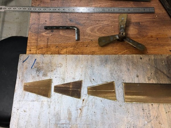

découpe de trois trapèzes
Re: Réfection du Hunley au 1/8
Encore une fois les photos sont dans n'importe quel ordre... Normalement ça aurait dû être...
La 1 est à sa place
La 2 : découpe de trois trapèzes
La 3 : finition des futures pales
La 4 : mise en place sur le "marbre" et soudure
La 5 : nettoyage des soudures et mise en forme des pales

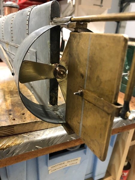

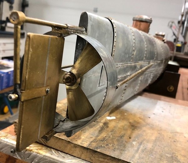

l'hélice est montée sur la sous marin

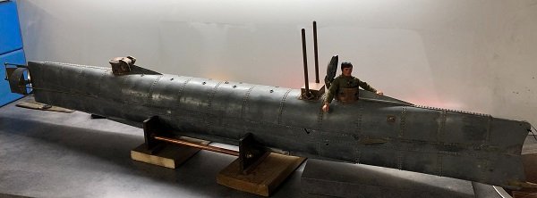

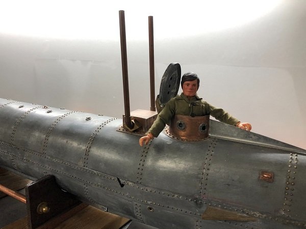

Juste pour le "fun" vue générale de la bête et gros plan sur son pilote
