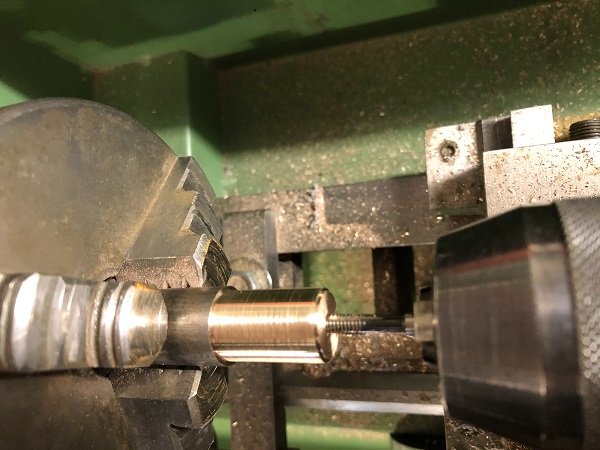

L'hélice faite maison ayant souffert je me suis mis à en construire une nouvelle...
chariotage d'un rondin de laiton
centrage de l'axe
centrage de l'axe
taraudage  M4
taraudage M4
usinage du cône
usinage du cône
perçage diamètre 9,5 côté opposé au cône
fraisage diamètre 10mm et dressage du fond de l'alésage
perçage
perçage
Re: Réfection du Hunley au 1/8
Bizarre, la dernière photo "perçage" devrait être entre le centrage et le taraudage M4... Pourtant téléchargée dans le bon ordre...

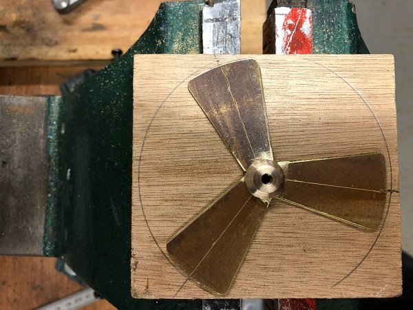

Après la fabrication du moyeu de l'hélice, vient le tour de la confection des pales...
traçage et découpe de trois rectangles dans une plaque laiton de 2mm
nettoyage des soudures et mise en forme des pales
mise en place sur le "marbre" et soudure
finition des futures pales
découpe de trois trapèzes
Encore une fois les photos sont dans n'importe quel ordre... Normalement ça aurait dû être...
La 1 est à sa place
La 2 : découpe de trois trapèzes
La 3 : finition des futures pales
La 4 : mise en place sur le "marbre" et soudure
La 5 : nettoyage des soudures et mise en forme des pales
bonjour Gerard,
joli travail , mais juste une info , pour la soudure des pales , brasure à l’étain ou avec ton nouveau jouet ( le machin bidule arc ...)
Phil
Messages : 712
Message par nefertum »
good job
pour Philippe : la soudure à l'arc, c'est pour les métaux ferreux, pas pour le laiton... (on doit pouvoir, mais il faut de la baguette cuivre, ce qui doit pas être simple à trouver)
