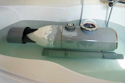

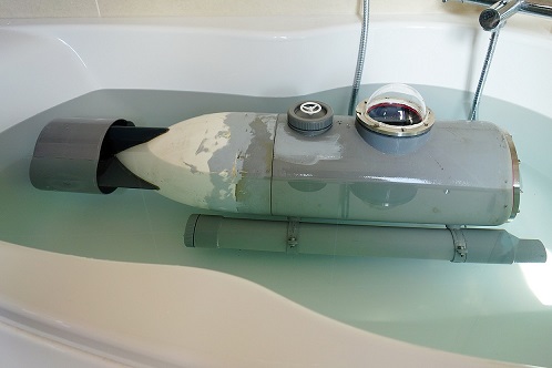

1er essai ce jour dans la baigoire
Les fuites sont apparues plutôt là où je ne les attendais pas : joints des raccords/bouchons PVC vissés !
Remède ?
Graisse silicone ou produit similaire ?
Bloquer comme un malade ?
Recherche des fuites en gonflant légèrement la coque barbouillée d'eau savonneuse, comme les chambres à air de vélo ?
Ci-joint une photo de mon soum, il lui manque encore près de 5 kg de lest, ce qui fera un déplacement de 38 kg ...
Merci par avance de vos retours d'expérience

Pour les photos, il y a un tuto dans "infos du forum".
Pour les fuites, graisse silicone, mais sans voir c'est difficile à dire.

Pas réussi à suivre le tutto de Fred, j'ai donc très réduit la photo et apparemment çà marche ...

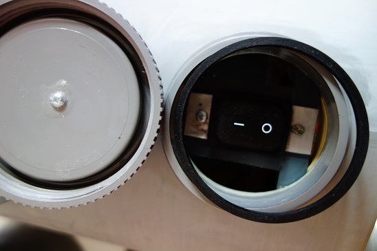

Si c'est le bouchon avec un volant blanc, j'ai les mêmes sur mon sous-marin, pas de fuites (il faut montrer l'intérieur du bouchon).

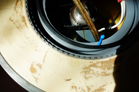

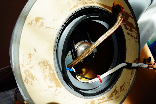

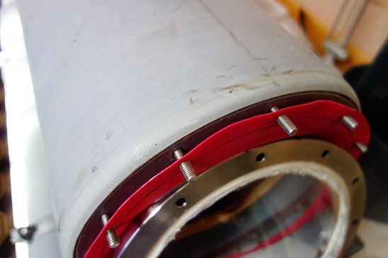

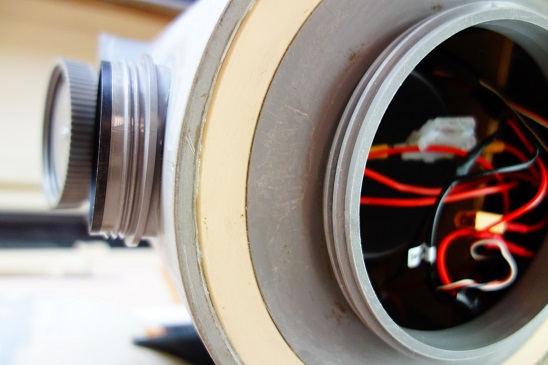

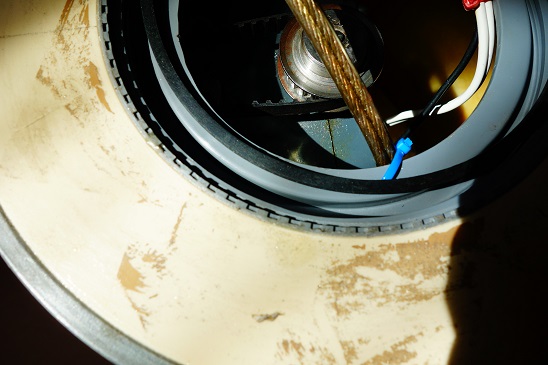

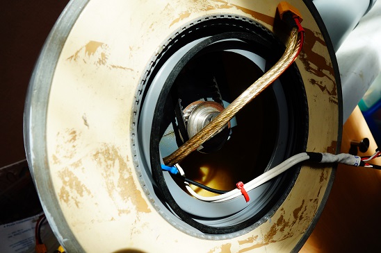

Voici les photos des endroits à fuites
Le joint du hublot avant a été découpé dans une feuille de silicone pour pâte à tarte, peut-être pas assez épaisse.
Enfin si de la graisse ou de la pâte à joint suffit, çà me va, mais je ne voudrais éviter de faire des essais salissants ou peu réversibles.
Merci

Messages : 7017
Re: Etancheité joints tubes PVC
Voici mes bouchons sans fuites, Ce ne sont pas tout a fait les mêmes.
Un essai:
Fiable depuis plusieurs années.
La graisse ne fait pas de miracle, si il y a une fuite, ça fuit.
Pourquoi deux joints ?

Merci Teba
Il est probable que mes joints qui datent de plus de 15 ans aient mal vieilli ...
Maintenant il faut retrouver les mêmes ...
Les toriques sont certainement mieux, mais alors là c'est un autre "maquis"
Sur ma photo il n'y a pas 2 joints, c'est l'ombre qui est trompeuse.
