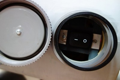

Si c'est le bouchon avec un volant blanc, j'ai les mêmes sur mon sous-marin, pas de fuites (il faut montrer l'intérieur du bouchon).

Voici les photos des endroits à fuites
Le joint du hublot avant a été découpé dans une feuille de silicone pour pâte à tarte, peut-être pas assez épaisse.
Enfin si de la graisse ou de la pâte à joint suffit, çà me va, mais je ne voudrais éviter de faire des essais salissants ou peu réversibles.
Merci

Voici mes bouchons sans fuites, Ce ne sont pas tout a fait les mêmes.
Un essai:
Fiable depuis plusieurs années.
La graisse ne fait pas de miracle, si il y a une fuite, ça fuit.
Pourquoi deux joints ?

Merci Teba
Il est probable que mes joints qui datent de plus de 15 ans aient mal vieilli ...
Maintenant il faut retrouver les mêmes ...
Les toriques sont certainement mieux, mais alors là c'est un autre "maquis"
Sur ma photo il n'y a pas 2 joints, c'est l'ombre qui est trompeuse.
