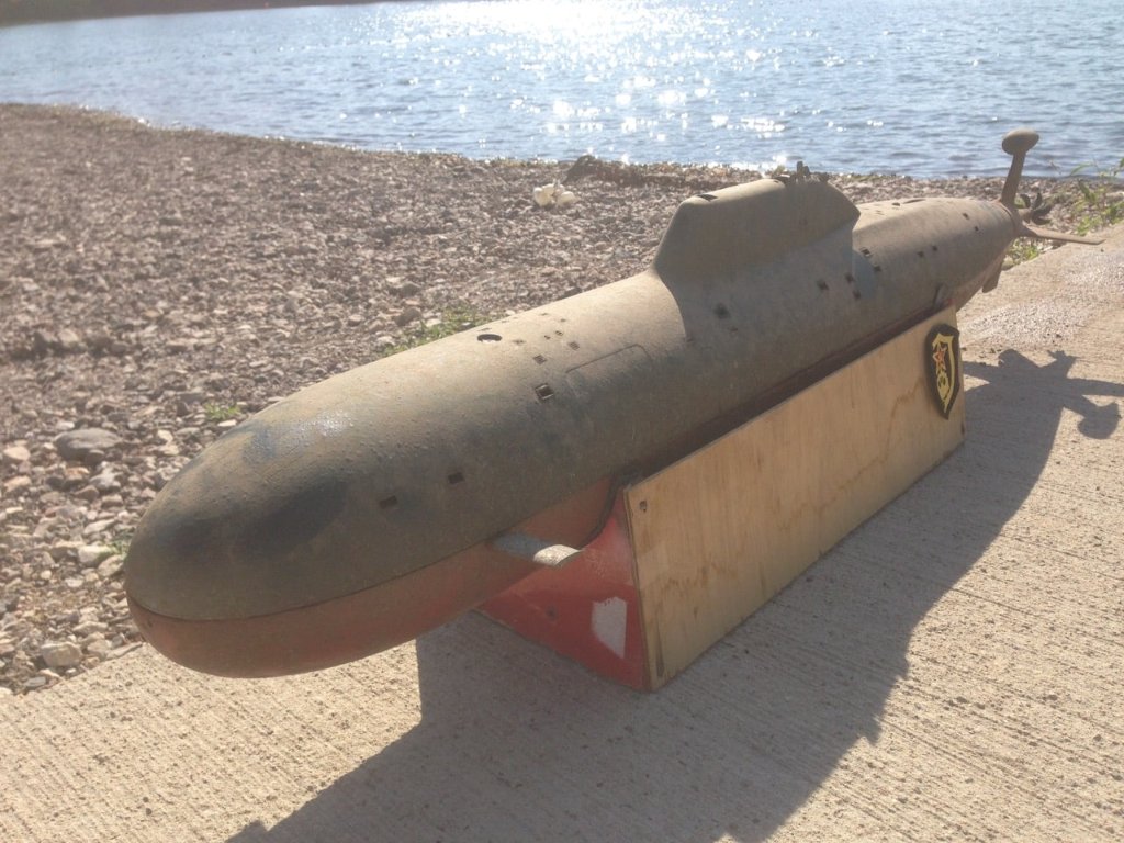

j'ai donc acheté le kit Akula de scaleships.

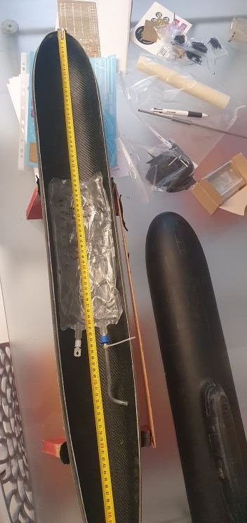

J'ai voulu l'équiper d'un compartiment étanche, pour avoir de la place pour travailler mais surtout pour que celui-ci fasse partie intégrante du sous-marin et non un tube que l'on peut sortir et adapter sur éventuellement un autre sous-marin.
Je l'ai équiper d'une poche pour le ballast.
Les tests en baignoires se sont plutot bien passés. Cependant lors de la première sortie en Lac, même si il était toujours en essais.

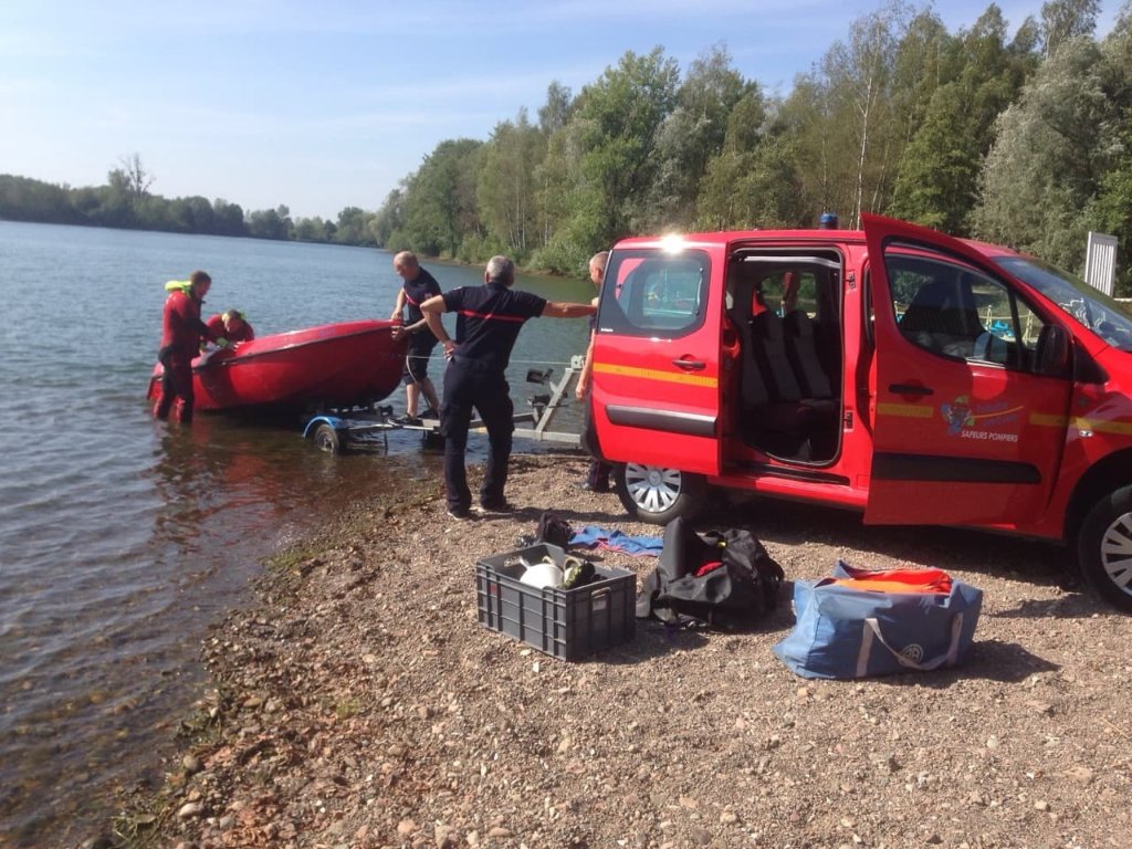

Il a coulé à environ 30m de la rive.
La chance que j'ai eu est que c'est l'étang de Lure 70, les plongeurs des pompiers s'entrainent dans cet étang.
Ayant coulé au début de l'été, ils ne sont allé le rechercher qu'a la reprise des entrainements en septembre.
Nous avions laissé au pompier, plusieurs photos et plans du sous-marin, ainsi qu'une vue google maps de la zone ou il a disparut.

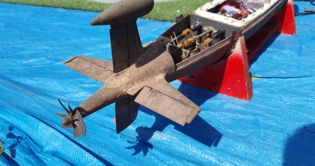

ça leur à prit environ 10 mins à le trouver.

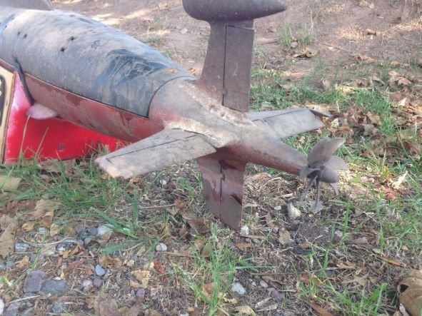

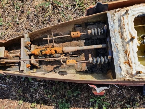

Il est resté 2 mois à 6m/7m de profondeur.

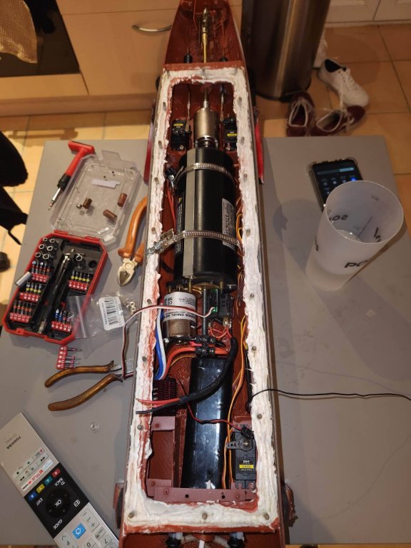

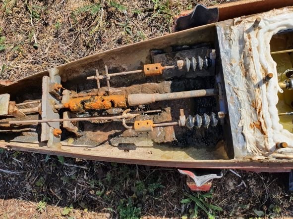

J'avais déja commencé à acheter des compostants electroniques, pensant qu'il serait remplis d'eau. Et bien non !
Une fois remonté et le compartiement étanche ouvert. il n'y avait pas plus de 3cm d'eau dans le compartiment étanche. :Up:
Tout fonctionne encore très bien, d'ailleurs j'ai tout récupéré à l'exception des servos.
J'ai changé de système de ballast à poche pour un piston d'Engel.
Je vous joins les photos du sauvetage.
Encore un gros merci aux pompiers, leur gentilesse, leur envie d'aider et de servir. :applaudi: :applaudi:

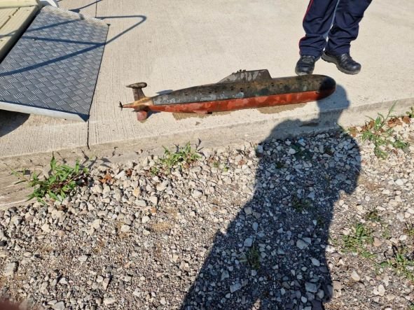

La deuxième photo est le sous-marin il n'y a pas très longtemps, en train de le re préparer à la naviguation.

Bravo pour la récupération

bravo pour la recup , par contre sympa le "weathering " ...bon courage pour la remise à niveau

Bravo pour le Weathering. Plus vrai que nature.

Par prudence j'aurais changé le récepteur qui est à mon sens l'organe le plus important et le plus fragile une fois exposé à l'humidité.
Par contre, le weathering est on ne peut plus réalisté après quelques semaines sous l'eau ! :D :Up:

RX nettoyé à la brosse à dents avec de l'acétone. il est redevenu opérationnel après séchage.
Faut les conserver, on n'en trouve plus guère.
