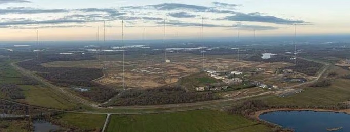

Sinon,ici ..ils le font ,mais a échelle 1 :D
Là, au beau milieu de la Brenne, une des plus grandes zones humides d’eau douce en France, devenue un parc naturel régional, se trouve un site névralgique de la Marine nationale, à près de 200 kilomètres de la mer.
Sous le ciel nuageux de ce mois de février, les immenses pylônes gris du Centre de transmission de la marine (CTM) restent pourtant assez discrets. Malgré l’absence de relief de la région, il faut attendre d’être à proximité pour se laisser surprendre par les structures gigantesques dont la principale culmine à 357 mètres au-dessus du sol.
Plus élevée que la tour Eiffel, c’est la plus haute construction humaine en France , indique le capitaine de frégate Alexandre Binet, commandant du site depuis juillet 2023. Et une des plus sécurisées. Pour rencontrer le commandant et son équipage de quelque deux cents marins isolés en pleine terre, il nous a fallu franchir des contrôles dignes de l’île Longue, la base des sous-marins nucléaires lanceurs d’engins (SNLE) de la rade de Brest.
Des installations pharaoniques
Car ces derniers, sur lesquels repose la permanence à la mer de la dissuasion nucléaire voulue par le général De Gaulle, ne seraient rien sans un centre de transmission comme celui de Rosnay. C’est d’ici que partent les messages quotidiens qui leur sont destinés et qu’ils peuvent recevoir en plongée. Ici que transitera également, si nécessaire, l’ordre présidentiel déclenchant le feu nucléaire.
Les ondes électromagnétiques pénètrent très mal sous la surface de la mer, explique le commandant Binet. Seules les très longues ondes, comme les VLF (very low frequency), se propagent sur quelques dizaines de mètres de profondeur dans l’océan.
Assez pour être captées par un sous-marin sans que celui-ci commette l’indiscrétion de faire surface ou d’y laisser paraître une antenne. La crédibilité de notre dissuasion repose sur cette indétectabilité , rappelle le commandant dont l’unité est rattachée à la Force océanique stratégique.
