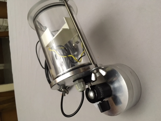

ça, c'est une boite etanche pour ma gopro que j'ai réalisé pour retransmettre sur un grand ecran les images en direct live de nos soums.. testé au salon a perpignan.. et comme tu peux le voir, la traversée du cable vidéo est réalisée a l'aide d'un presse etoupe... bien adapté au diametre du cable..la gopro est restée bien au sec a chaque fois !

un test de pression toute une nuit du compartiment étanche, et quand au petit matin le mano n'a pas bougé d'un chouillat...j'ai quand meme dans l'idée que dans le sens inverse ça devrait bien se passer !

sympa ta box gopro...mais moi je n'aurai pas osé...ton presse étoupe et du type style legrand...d'un indice IP de combien ?olgemaba a écrit :ça, c'est une boite etanche pour ma gopro que j'ai réalisé pour retransmettre sur un grand ecran les images en direct live de nos soums.. testé au salon a perpignan.. et comme tu peux le voir, la traversée du cable vidéo est réalisée a l'aide d'un presse etoupe... bien adapté au diametre du cable..la gopro est restée bien au sec a chaque fois !![]()

je ne dis pas que ça ne fonctionne pas mais moi je n'aurais pas osé... j'aurais doublé la protection...
tu peux expliquer le contenu de ta box gopro ? tu l'as expliqué quelque part ?

Le contenu ?... et bien juste un support imprimê pour maintenir la gopro a l'horizontale dans le tube... et le cable video.. pas plus..
Je n'ai pas mis la gopro a l'interieur avant d'avoir effectuê plusiseurs test d'endurance ! Mais maintenant, j'ai confiance..
C'est d'ailleurs le seul endroit ou j'ai mis un presse etoupe. Pas par manque de confiance mais souvent par manque de place.. quand tu devras sortir pas mal de fileries a l'exterieur tu comprendras... et puis moi perso, la soluce du collage du/des fils dans la traversée de coque ne me pose aucun problemes. J'ai connectique avant et apres, pour remplacer le tenant ou l'aboutissant.. alors le fil intermediaire qui est noyé, étanché avec ses freres, dans un peu de silicone, meme si dans 20 ans le cuivre est cuit, ben il prendra (ou prendront) un coup de cutter et un peu de silicone tout neuf.

ok simple...olgemaba a écrit :Le contenu ?... et bien juste un support imprimê pour maintenir la gopro a l'horizontale dans le tube... et le cable video.. pas plus..![]()
moi j'ai trop tendance à aller plus loin mdr
donc 2 presses étoupes mdr
tant mieuxolgemaba a écrit :Je n'ai pas mis la gopro a l'interieur avant d'avoir effectuê plusiseurs test d'endurance ! Mais maintenant, j'ai confiance..
un poil mettre en surpression la chambre pour éviter l'entrée d'eau...
tu l'as déposé à quelle profondeur 1m ? 2m ?
le pied c'est juste un poids ? une ventouse que tu "scotches" à la paroi du bassin ?
