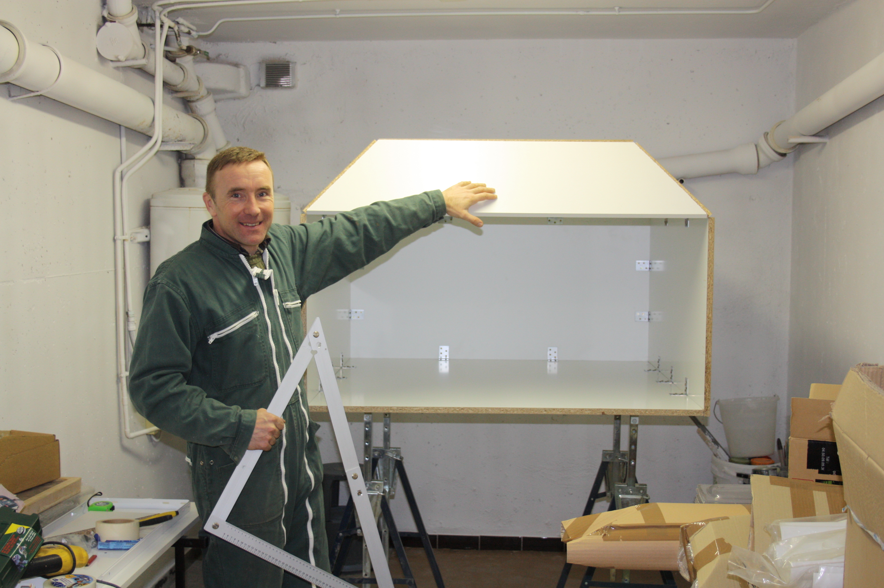

je me suis fait une "cabine" pour peinture moi aussi.
A base d'agglo mélaminé blanc et avec une hotte aspirante au sommet.
C'est relativement efficace mais les grilles de la hotte s'encrassent vite, il faut passer souvent un coup d'aspirateur, idem pour le reste de la "cabine" de peinture.
Il faut une hotte aspirante "qui dépote" car il y a toujours des poussières de peinture qui partent dans le local.
Je précise que je peint à la bombe, pas à l'aérographe (qui semblerait faire moins de poussière)
Désolé, je n'ai pas de photo, la cabine est derrière des piles de cartons en ce moment...
Edit: ha si j'en ai retrouvé une, avec mon pote Cyril qui m'a filé un coup de main pour le montage.
La hotte (pas encore présente) est fixé au sommet (c'est une hotte encastrable) et j'ai ajouté un néon à l'intérieur pour y voir bien clair :D
Il y a des crochets au plafond ainsi que sur les côté intérieurs, pour pouvoir tendre des fils de fer pour tenir les pièces à peindre.
J'ai aussi récupéré un vieux support rotatif de télé que je pose au besoin, histoire de pouvoir faire pivoter les pièces si besoin, sans les toucher.
Tout ça est bien pratique...

Cabine de peinture
Cabine de peinture

C'est un truc de professionnel. :Up:
Re: Cabine peinture pour modéliste
C'est plus une cabine, c'est une cabane :mrgreen: :mrgreen: :mrgreen:

J'avais souhaité cette cabine un peu grande pour pouvoir peindre certaines pièces comme une benne ou un châssis de remorque sans me prendre trop la tête.
J'avais de la place.
Le problème est qu'elle a été construite sur place, alors quand on va déménager, va falloir la démonter :frust:
Elle passe pas par la porte je pense et elle pèse (un peu) lourd...
