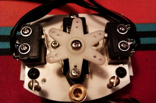

Nécessaire oui , indispensable non ... tu peux te bricoler un système équivalent avec 1 servo et 2 micro switch et en bonus tu as le presse durite pour éviter de remonter à cause de la pression exercée sur la poche
personnellement j'ai un BTS pour des raison techniques et c'est du super matos mais récemment j'ai bricolé pour pot en urgence un montage avec Micro switch et ça marche du feu ... tu as le choix du roi .

Histoire de s'amuser un peu, il existe aussi la méthose Arduino ;)
On rentre un signal de type radio (PWM) dans la carte, on peut gérer un relais via un transistor (ne pas oublier la diode de roue libre). On peut très bien reproduire le BTS avec ça.
Mais pourquoi réinventer la roue ? Le manque de place peut-être ?
Je donne le principe à titre indicatif et non pour inciter à refaire ce qui existe déjà :Up:
