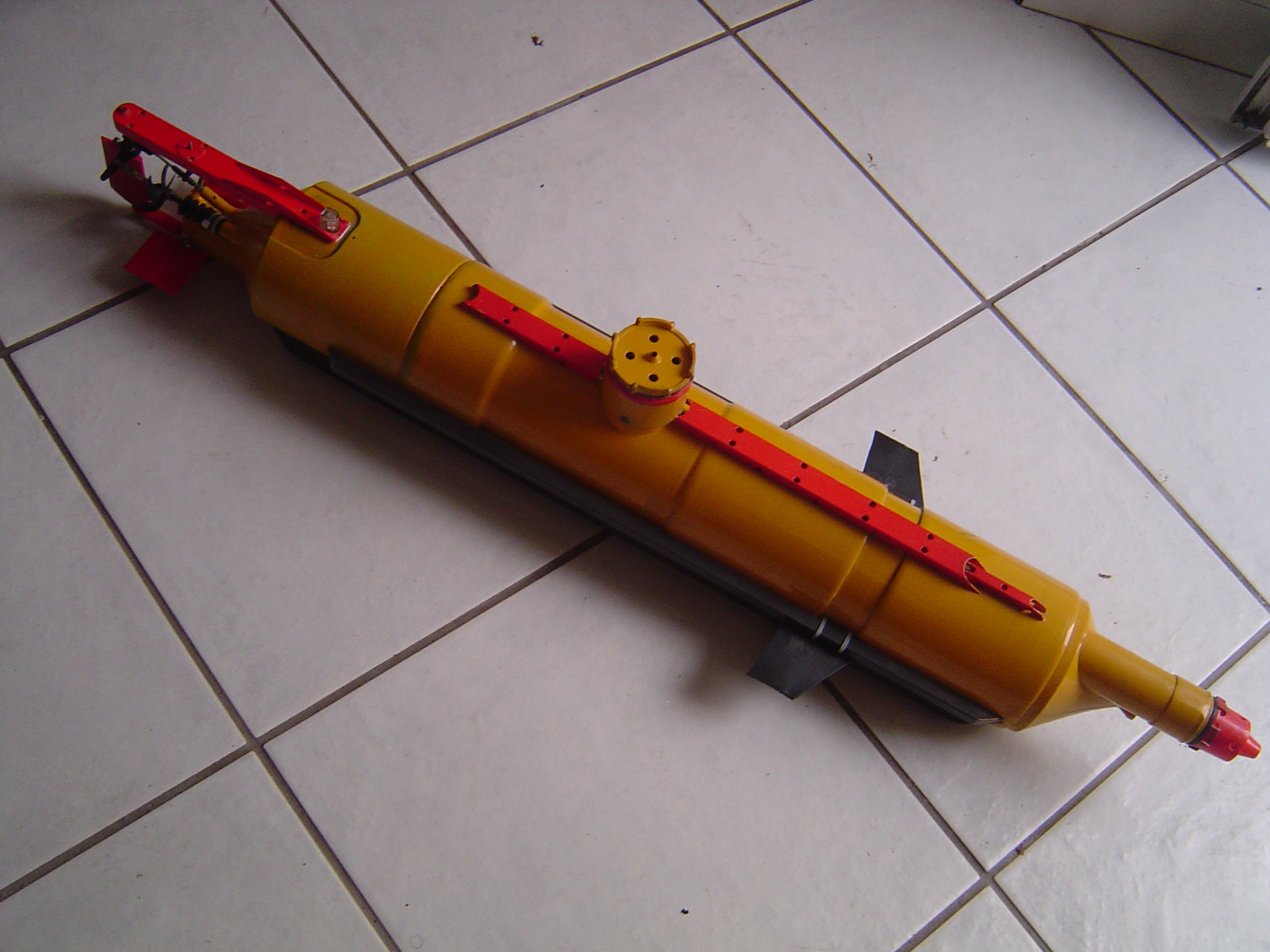

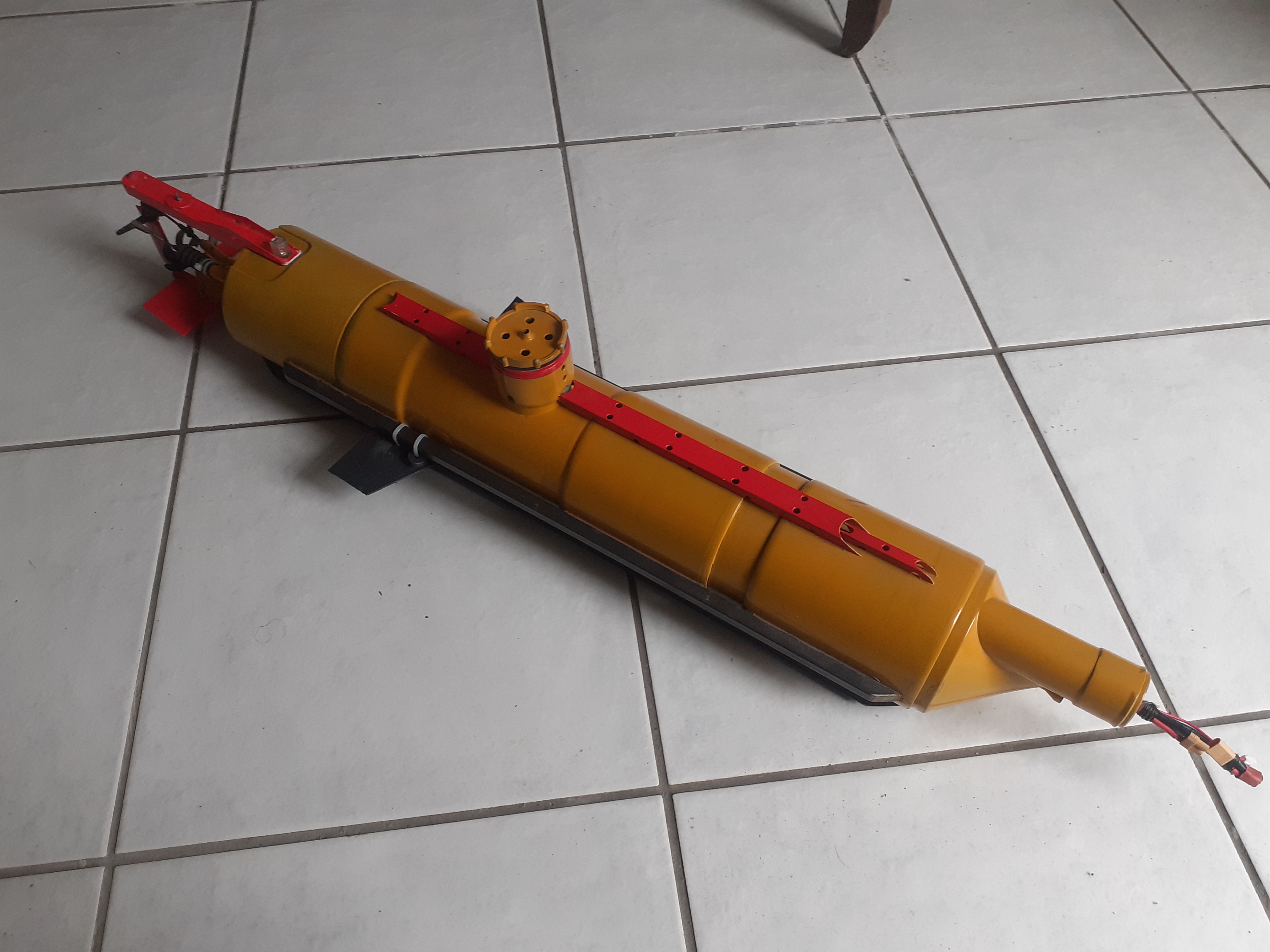

En attendant la décrue de l'étang à coté de Bourges où se retrouvent régulièrement quelques modélistes navals, j'ai fais une petite modif sur mon p'tit jaune .
Malgré le gyro qui doit garder le soum horizontal , il pique du nez dés qu'il atteint une certaine vitesse (4/5kmh) en navigation de surface .
Certainement un phénomène hydrodynamique qui se crèe à partir de cette vitesse .
J'ai donc déplacer les "ailerons" de devant le CG qui est juste sur l'avant du kiosque, à l'arrière de celui-ci en leur donnant un poil de cabreur (15°).
C'est passé de ça;
A ça:
Est-ce que c'est efficace ?
Il n'y a qu'à attendre de pouvoir le mettre à l'eau . :excited:

Mettre un angle à cabrer sur les ailerons avant, sans les déplacer, ne suffisait pas ?
