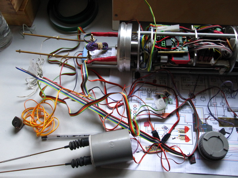

je me décide enfin a attaquer le câblage, j'ai bien essayé de reculer le travail, mais si je veux avancer je dois y passer
mais bonjour le bordel, j'ai pas intérêt a me planter dans mes fils autrement bonjours la fumée

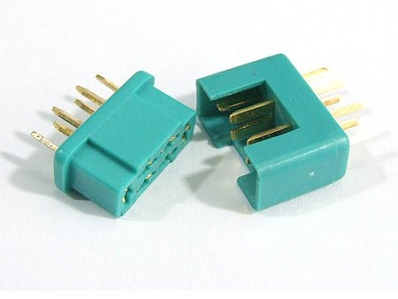

non,je n'ai pas de chat,j'ai un truc pleins de poils,encore plus terrible et bien plus dangereux pour mon soum petite question: je vais utiliser ce genre de prise pour connecter les fils qui vont au kiosque,et ailleurs[ parmi ces fils, j'ai 2 fils qui doivent me servir de sonde et d'autre pour les feux ect...Jacky-Soum a écrit :PAPY, tu n'as pas intérêt à avoir un chat fouineur, tu sais, le style de ceux qui jouent avec le moindre bout de ficelle !Bonjour l'angoisse !
j'ai peur que si cette prise je la laisse dans l'eau, les deux fils de ma sonde vont faire contact au niveau de la prise, dois-je mettre cette prise dans un boitier étanche
votre avis ? , que dois-je faire

Si ta fiche est dans l eau les fils de la sonde feront contacte .
J ai, avec le dernier détecteur d eau que j ai fait (site d alexis), contacte en prenant une sonde dans chaque main sans même les humidifier
, en gros : un courant très petit passe d une main à l autre en passant par le thorax
et déclenche le buzzer.
Voilà pour l anecdote ;
a+
a+

Concernant les connecteurs, je dirai sans hésiter : BOITIER ÉTANCHE !
SWEET DREAMS t'a déjà donné une bonne raison !
Ou éventuellement, beaucoup de graisse neutre et emballage genre petit ballon bien serré sur les fils par un élastique ; mais personnellement, j'aime pas trop !
En effet, je pense que ton truc plein de poils est bien plus dangereux qu'un chat !
Il ne faudrait pas qu'il prenne ton sous-marin pour un os géant !
Et si les amis à quatre pattes à JEANF10 s'en mêlent, l'os géant sera vite déchiqueté !

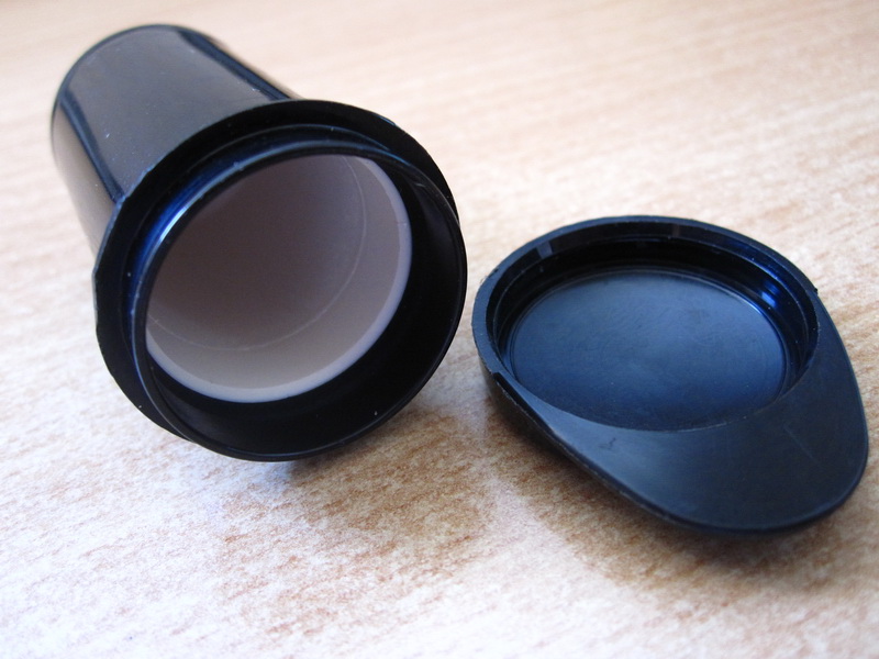

j'avais prévus de mettre deux boitiers, comme celui-ci (mon connecteur rendre largement dedans) donc me reste a percer un trou dans chaque élément pour le passage des fils,et rendre étanche le passage des fils
je vais me débrouiller pour les fixer juste en dessous de la ligne de flottaison, histoire d'améliorer l'équilibrage
je m'en doutais un peu, mais comme je suis un peu fainéant !!!!
