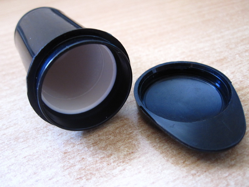

j'avais prévus de mettre deux boitiers, comme celui-ci (mon connecteur rendre largement dedans)
donc me reste a percer un trou dans chaque élément pour le passage des fils,et rendre étanche le passage des fils
je vais me débrouiller pour les fixer juste en dessous de la ligne de flottaison, histoire d'améliorer l'équilibrage :Oo:
