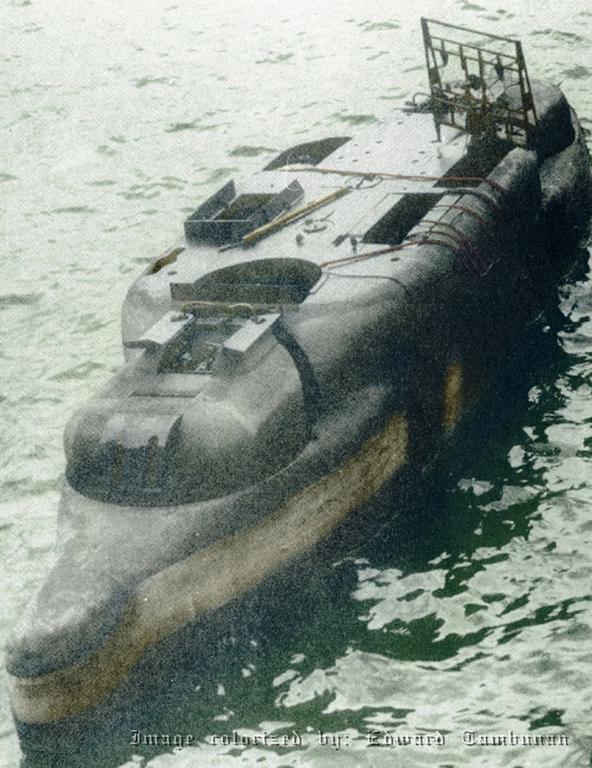

Tiens j'ai deux photos intéressantes.
Messages : 1272
Re: U 2540 de Gilles
ah oui sympa,ça va m’être utile lorsque j'en serai au finitions, c'est à dire pas tout de suite :D :D
