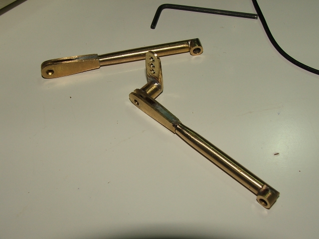

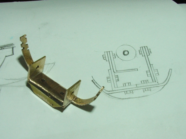

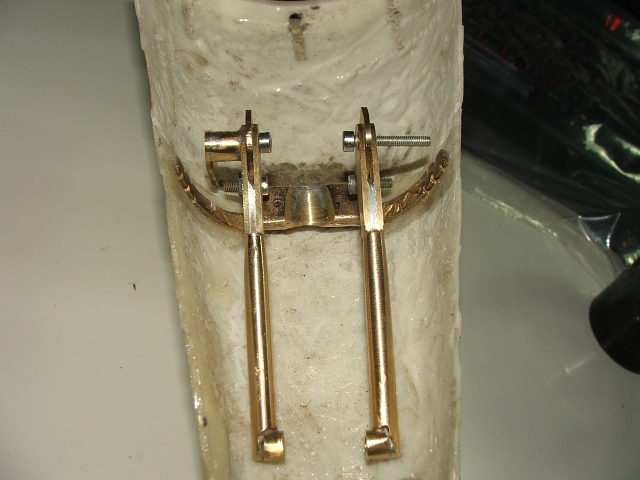

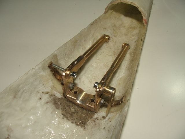

essaie du "mécanisme" d'orientation de l'hélice en cours
sur l'étrier qui supporte les bras on peut voir une gorge ou gouttière cela est pour éviter le frottement du cardant
