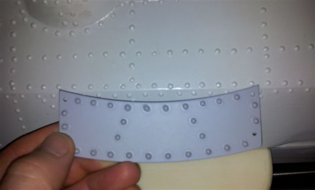

Alors ...pour vous montrer...ce à quoi que ! :D
j'ai collé à la super glue les pitites perles trouvées chez le vendeur indiqué précédement sur le gouvernail en laiton..
sur lequel j'ai bombé la couche d'apprêt...je le peindrai ultérieurement...
mais je vous ai pris en photo ce que ça donne sur une des plaques du gouvernail par rapport aux rivets de coque pré-moulés sur la coque supérieure...
et la...honnêtement...aucune différence !! :Up:
ma technique employée : petite quantité de superglue versée sur un carton...à la pince brucelles (euuh ça ressemble à une grosse pince à épilée ! lol), attrapage des perle, trempage dans la colle, posage sur l'endroit qui va bien !!!!
