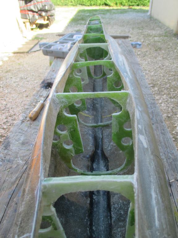

J'ai vérifié mon matériel, dans mes stocks, j'ai les deux moteurs, les deux variateurs, les deux arbres d'hélice, les deux hélices, la radio, les pompes, les micros switch, les ballasts, et le plomb.
Pour travailler je vais utiliser la résine Epoxy pour cause de compatibilité puisque les coques sont en Epoxy, je fais quasiment tout ce que je veux avec la résine polyester, mais je n'ai pas l'habitude de l'Epoxy, il faudra faire avec.

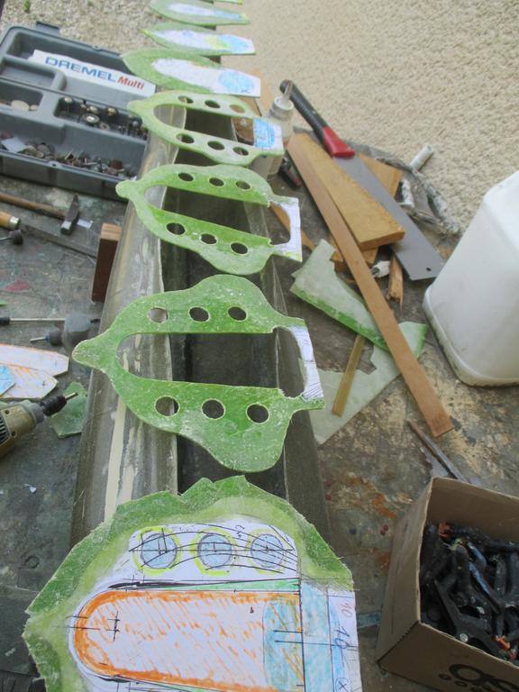

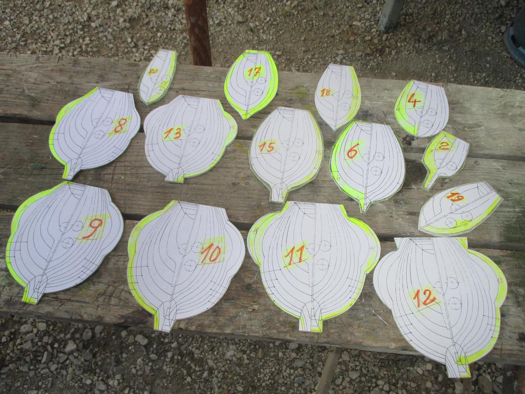

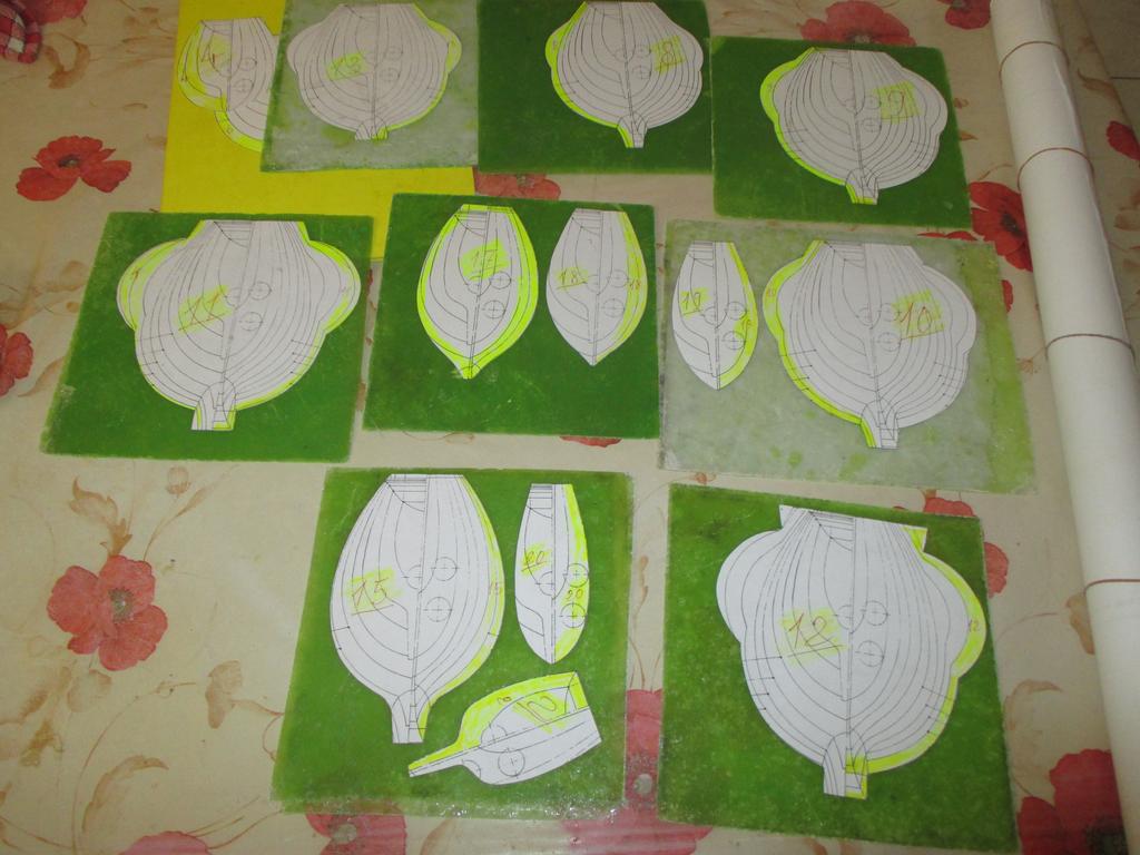

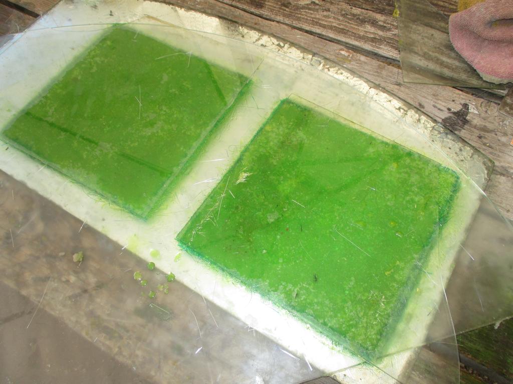

Je prépare des plaques de résine pour faire les couples qui seront de couleur verte.

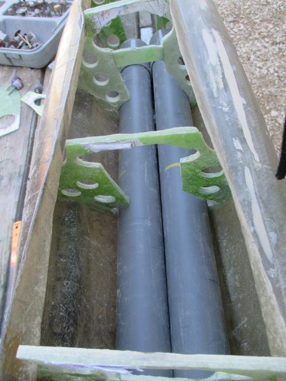

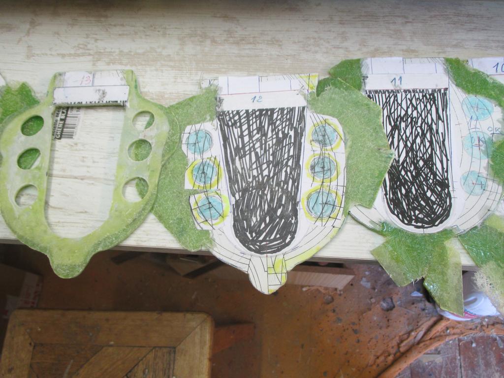

La forme en noir sur les couples centraux est faite pour le tube PVC qui va servir de ballast, après des calculs empiriques je vais faire la place pour deux tubes, place que je pourrais modifier par la suite, il sera plus facile d'en supprimer un que de le rajouter.
Re: Le U995
La coque est maintenant assemblée sur tout le dessous, je vais en profiter pour tester l'étanchéité en mettant des poids à l'intérieur, une petite entrée d'eau est vite réparée, et tout va bien.
J'ai mis trois kilogs de plomb et il en manque encore, la coque est prête pour recevoir deux tubes pour le ballast si nécéssaire.
Surprise due certainement au raté lors du moulage, ma coque ne correspond pas du tout avec les couples que j'ai découpés, il y a un gros travail pour ajuster tout cela.
Je pensais découper la coque au niveau du renflement du ballast, j'avais préparé les couples pour le passage de la scie, et il ne restait que 5 à 6 mm à couper pour séparer le pont de la coque.
Honnètement, je ne me sent pas capable de le faire proprement, je vais me débrouiller comme cela, mais la coque est profonde, ce n'est pas pratique pour travailler.

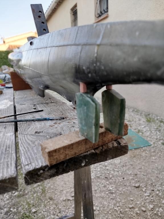

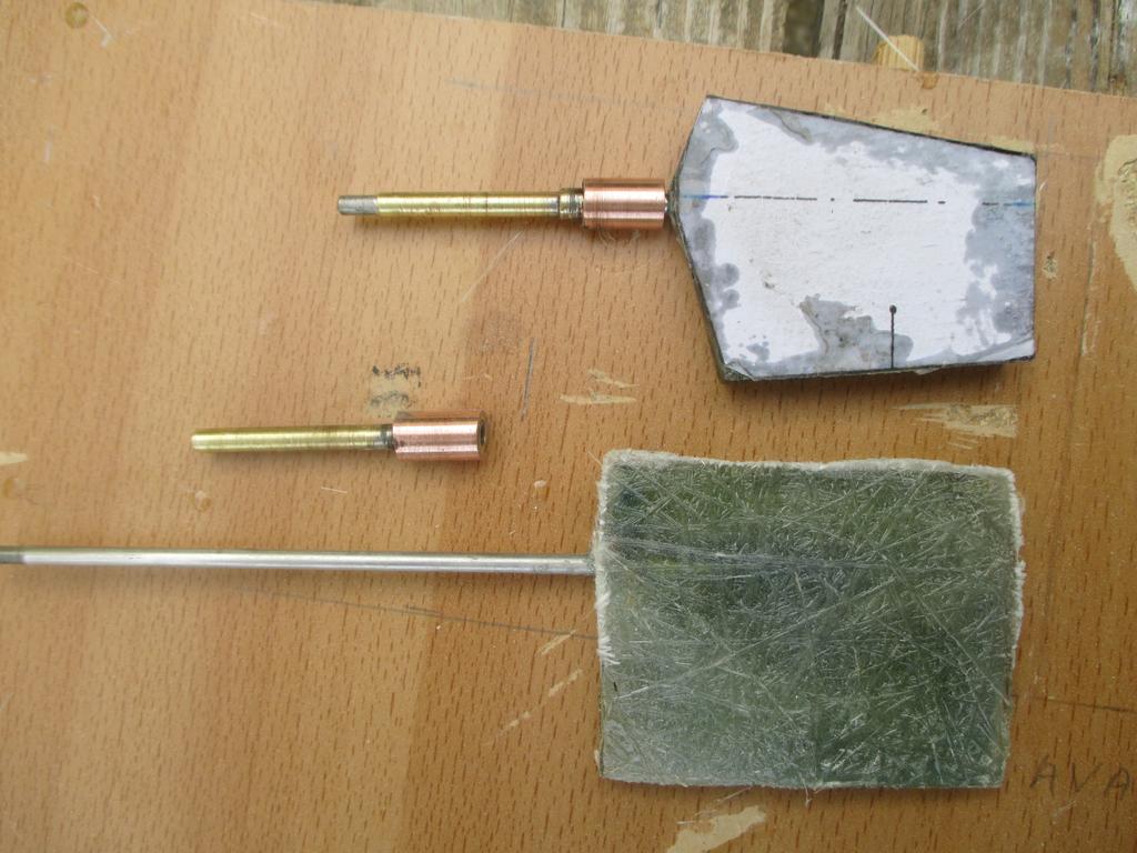

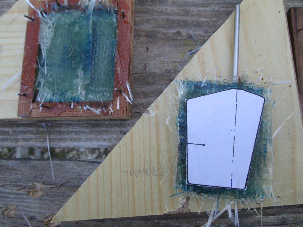

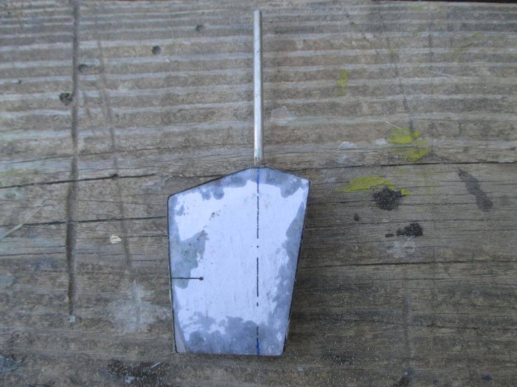

Maintenant je prépare les éléments de commande du sous-marin, fabrication artisanale mais pour moi c'est le plaisir de tout faire moi-même, première photo,un des gouvernails brut de démoulage.

29/06/2025, essais de pose des couples dans la coque, je m'aperçois que les couples ne vont pas du tout, les découpes ne s'adaptent pas du tout comme il faut, je vais obligé de rectifier tous les couples de façons à pouvoir les fixer, je pensais gagner du temps en partant d'une coque bien avancée, mais les défauts et les imperfections de moulage ont dus modifier la coque et les contours des couples, donc en résumé je vais perdre beaucoup de temps à tout rectifier.
Je colle des morceaux de résine pour élargir les couples sur tout leur pourtour et je les modifie au fur et à mesure.
Je pensais couper la coque horizontalement au niveau de la jonction des deux couleurs pour avoir un accès plus aisé au matériel, j'avais préparé tous les couples pour une découpe facile, mais je ne me sent pas capable de le faire proprement, je vais me débrouiller comme cela.

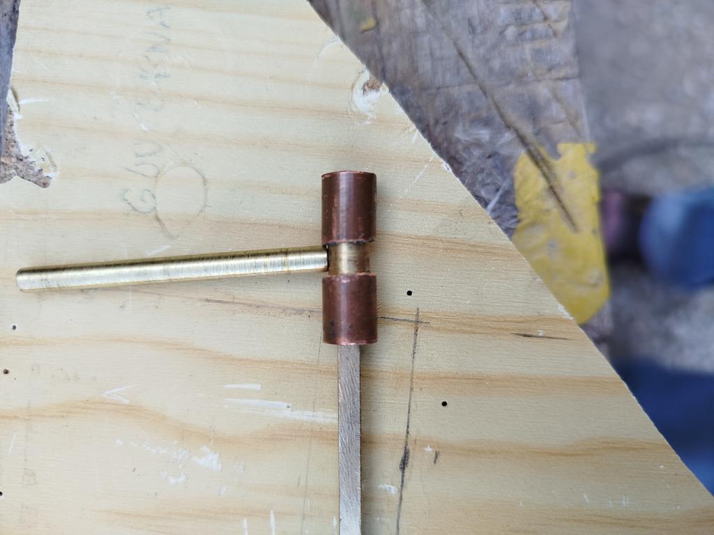

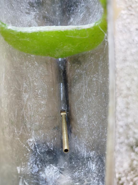

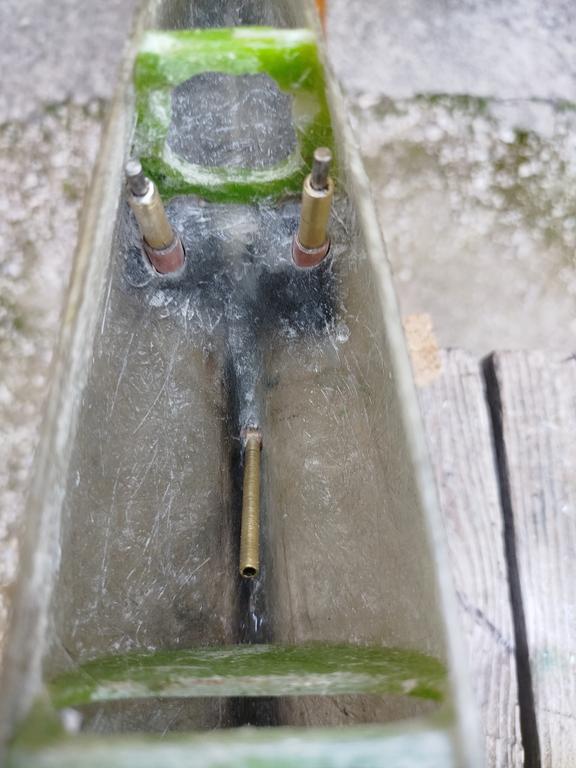

03/10/2025, je prépare les tubes de guidage des gouvernes avant et arrière ainsi que les gouvernails, travail très long mais indispensable.
L'espace pour l'installation de ces tubes est assez restreint, surtout à l'arrière (moins de 2 cm), plus la profondeur de la coque, petites mains exigées.
