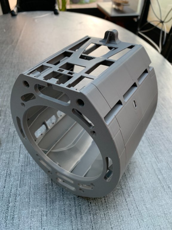

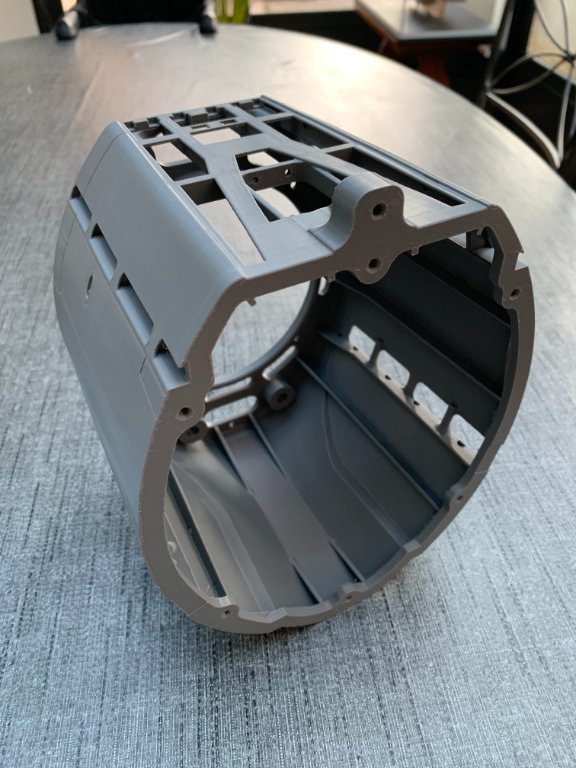

Voila un tronçon de coque en ASA, rien à redire c'est pour ainsi dire parfait (enfin pour moi :lol: )
Daniel
Messages : 1272
Re: U Boot type XXI au 1/40 de chez RCSUBS
Waouh, magnifique, je ne sais pas ce que ça donne de très prés, mais la je dois dire que je peux jeter mes pots de résine époxy.
Félicitations,dommage que je ne sois pas aussi à l'aise que toi sur cette technologie.
Il y a quelques années j'ai acheté une imprimante, mais j'ai été dégouté, car le résultat a été trés loin du tien.
Du coup j'ai repris ton post que j'avais zappé, (faut dire que ça se bouscule pas niveau construction en ce moment sur le forum)
J'adore les détails de construction et surtout la propreté du montage.
Encore bravo et bonne continuation. :Up: :Up:
Gilles
