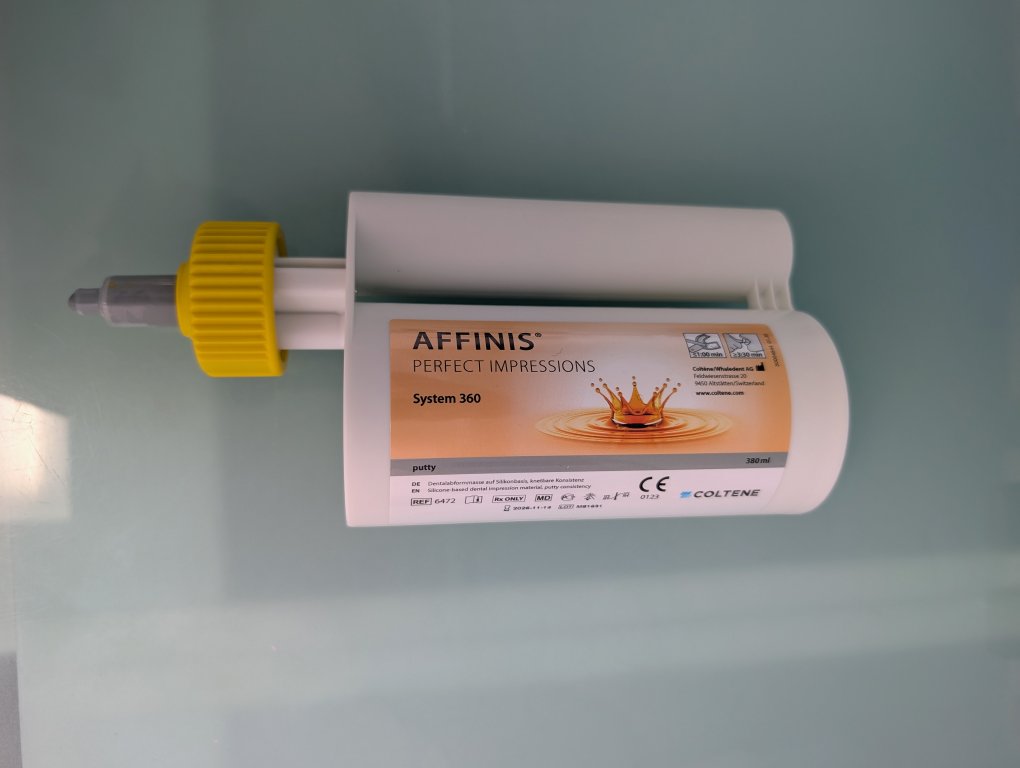

Voici les deux cartouches....je ne sais pas si le sujet existe encore sur le forum...dragon shark
Bien à toi

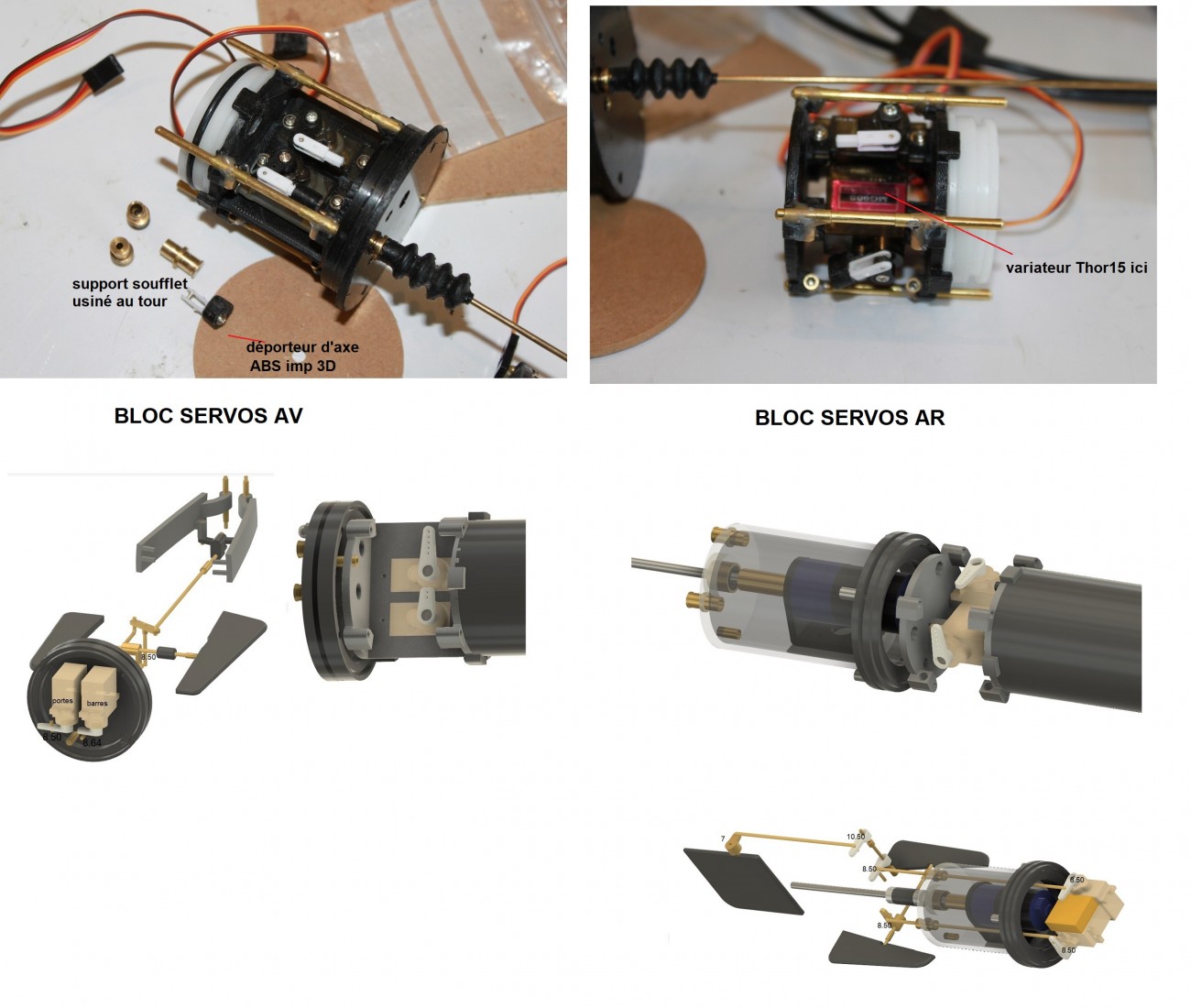

MONTAGE DES SERVOS
les espaces sont très serrés et l'ai trouvé des petites chapes M2 chez tecnimodel (les grosses ne passent pas)
j'ai imprimé des déporteurs d'axe sur mesure qui restent bien rigides et s’emboîtent dans les chapes,
déport vertical ou horizontal selon besoin pour centrage parfait.
