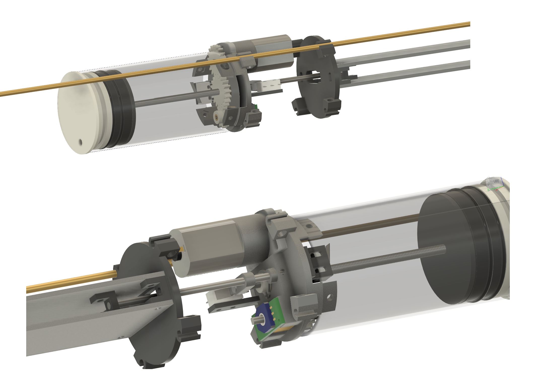

J'ai donc fait un système de ballast sur mesure mais c'est un système générique qui peut s'adapter aux gros sous marins pour un coût réduit.
Voici donc le dessin final retenu:
Il y a 2 ballasts, un de chaque coté du SM, ce qui permet l'équilibrage sans dispositif supplémentaire.

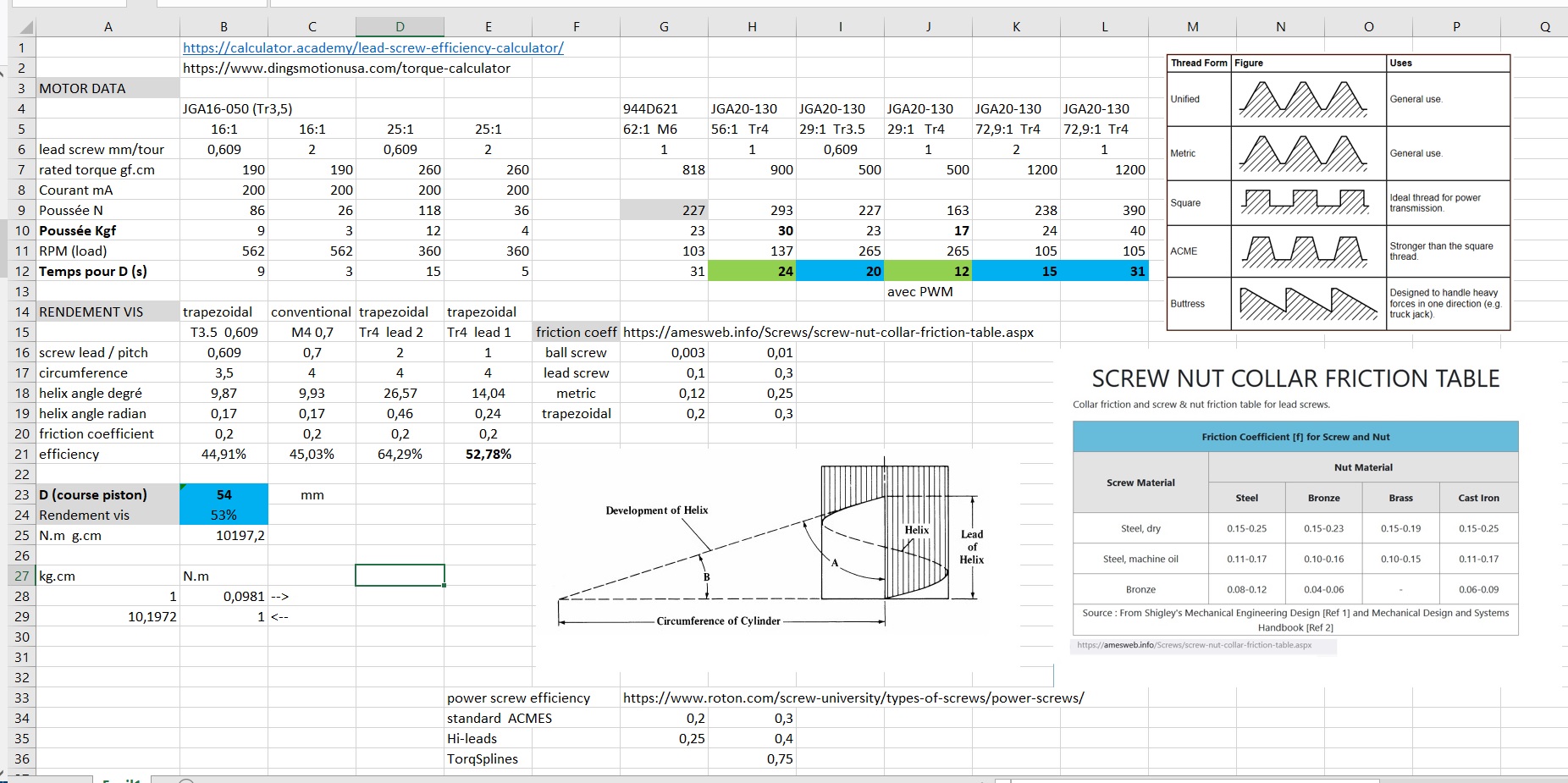

La figure suivante montre le calcul du choix du moteur et de la réduction:
J'ai retenu le moteur JGA20-130 12Volts en réduction 56:1 et 29:1 avec une vis trapézoïdale 4mm (T4) pas 1mm comme celle des CNC
et non pas la vis traditionnelle qui offre un rendement inférieur.
J'obtiens 30 et 17 kg de poussée (il en faut 1.1Kg rappelons le) avec une consommation qui sera moins de 250 mA par moteur.
Cette motorisation devrait convenir aux seringues jusqu'à 1 littre.

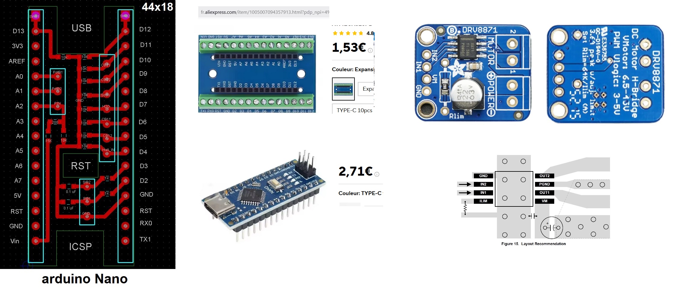

Pour optimiser le contrôle, nous allons utiliser des MOSFET spécialisés en PWM.

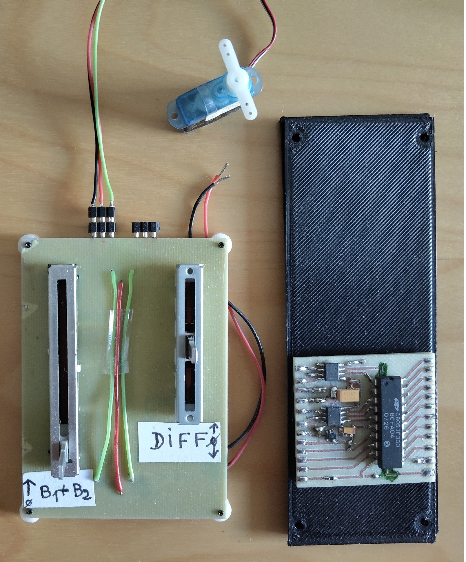

Voici la carte qui va diriger tous le SM:
et celle ci sert pour les test en envoyant 2 signaux de servos à partir de 2 potentiomètres linéaires comme ceux de la FC18 par exemple
Après fabrication
En version Arduino:

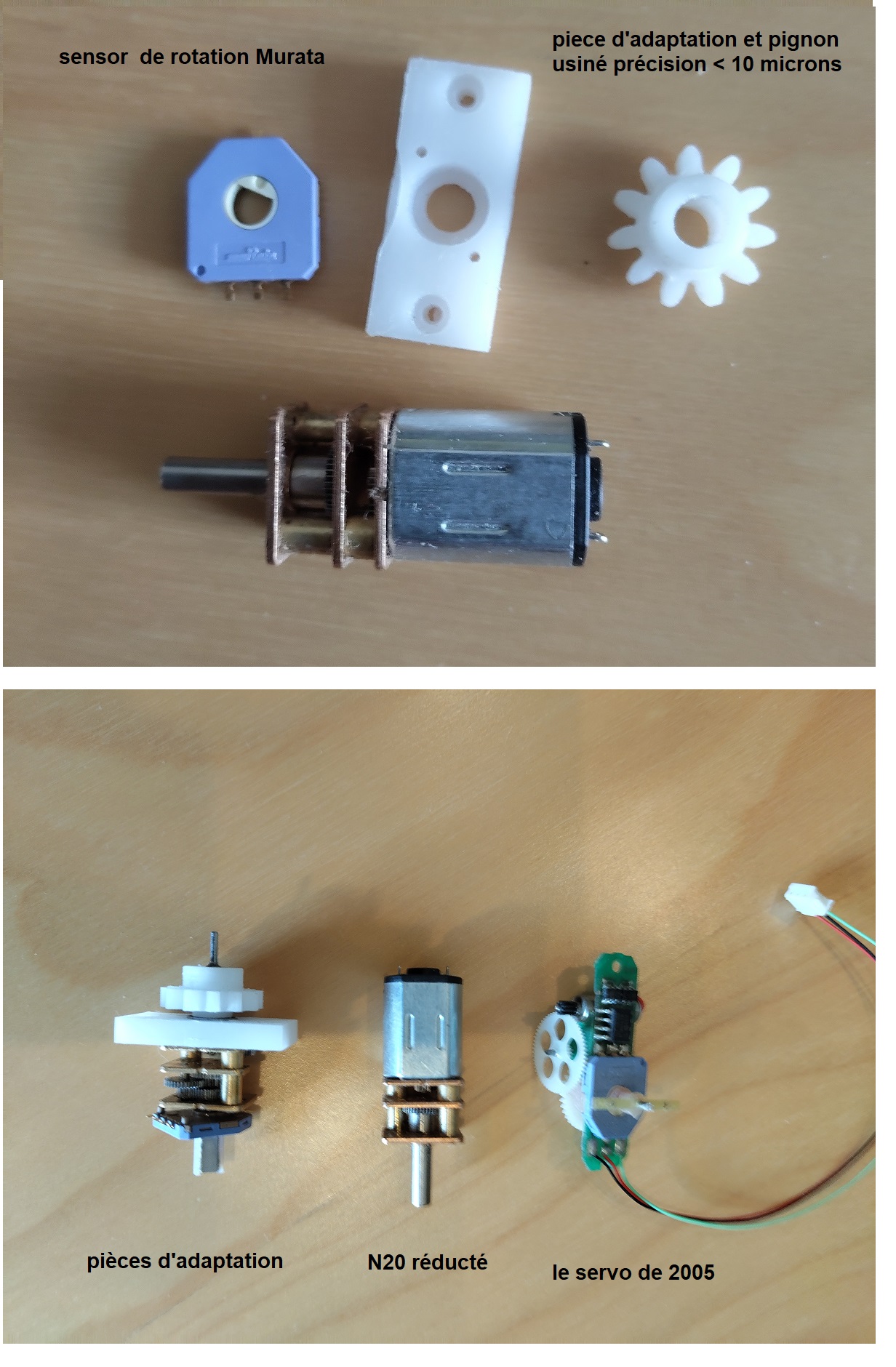

Pour une commande proportionnelle, j'utilise un petit sensor rotatif Murata trés performant qui m'avait servi pour
un micro servo en 2005, contrôlé par un programme en assembleur sur PIC12f683.
Il existe de multiples réductions pour le moteur N20 photo ci dessous.
J'ai 55 mm de course environ transformés en 320° avec une réduction 100:1
ça marchera sur toute taille de ballast en jouant sur pignons et réducteur.

Messages : 379
Re: R63 impression 3D
Bonjour Philippeg :)
Tu aurais une photo ce genre de chose SVP ? D’avance merci.
