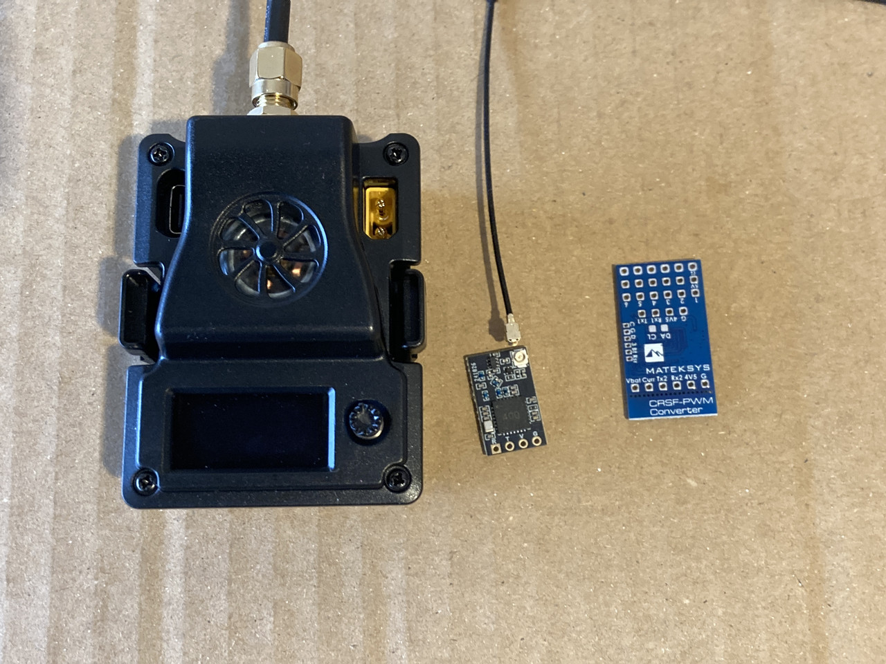

En variante à la solution ExpressLRS 868MHz de Patjabix qui utilise un ensemble Emetteur-Recepteur de marque renommée BetaFPV, j'ai tenté le Chinois 433 MHz.
Les performances de profondeur en Piscine à Aquabaie :
1,5m en 868MHz et
2m en 433MHz pour 1W.
Dans les deux cas, impossible de se poser au fond à 2,5m.

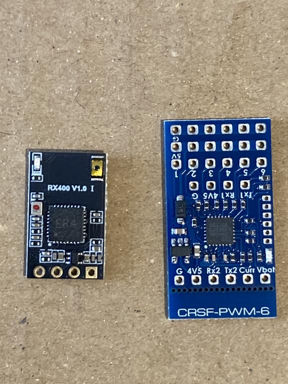

Je n'ai pas trouvé de récepteur 433MHz, j'ai donc assemblé un récepteur série avec un convertisseur CRSF/PWM. Si on prend un récepteur avec borne "R" à l’extérieur, on peut le souder directement sur le convertisseur MATEK
Le matériel utilisé :
- Module émission ELRS 433MHz Xingkaitech 1W
- Récepteur ELRS 433MHz
- Convertisseur MATEK CRSF-PWM-6

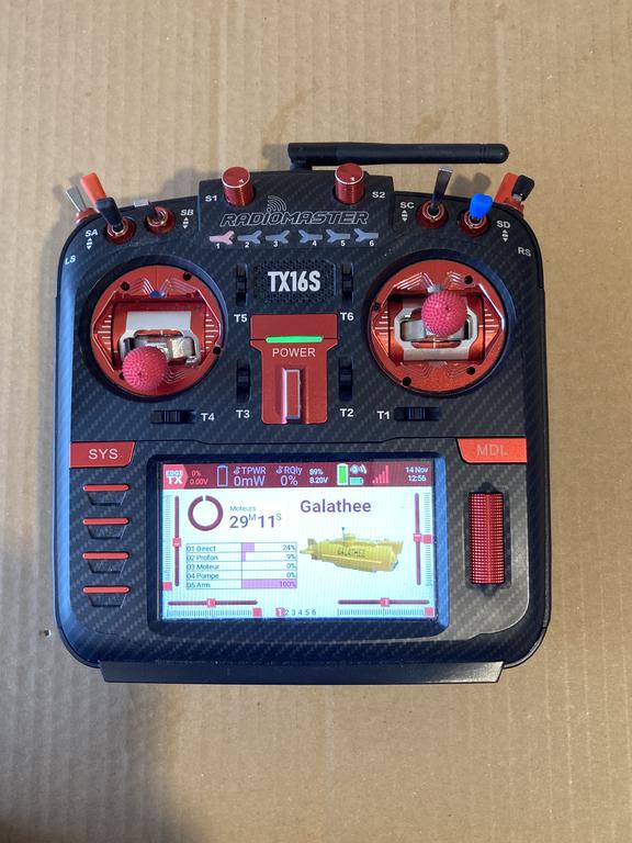

Ma radiocommande : Radiomaster TX16s
