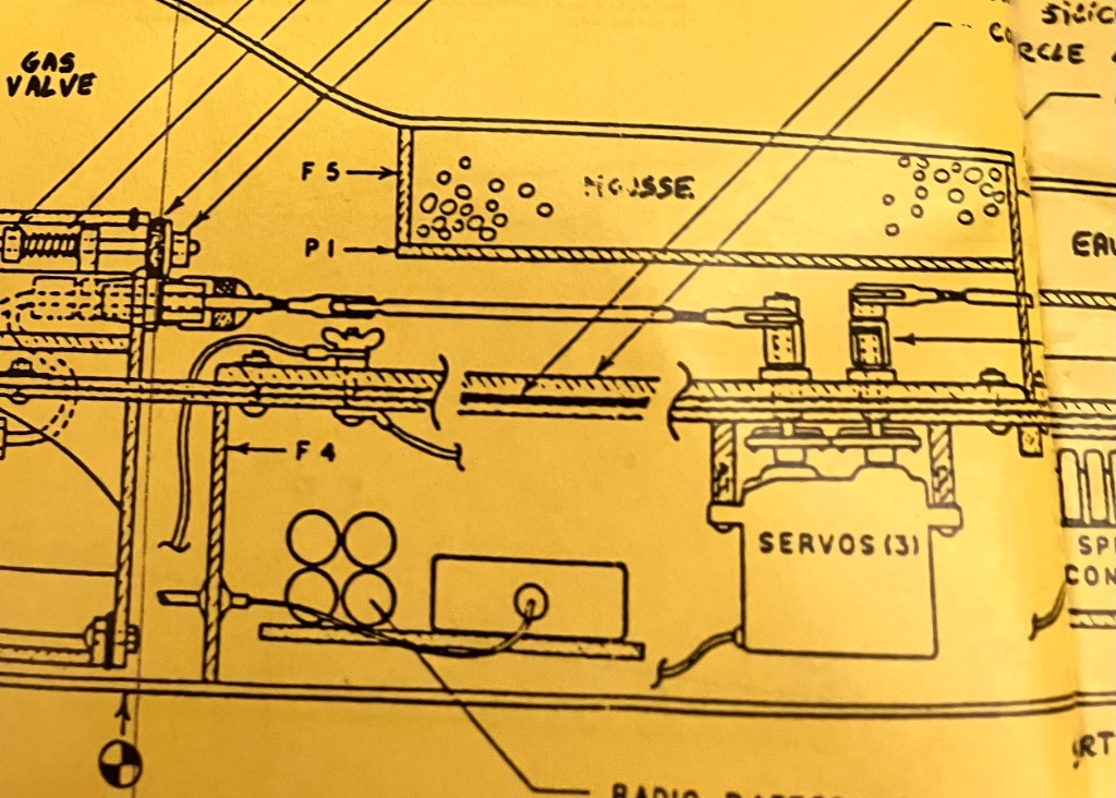

Si je comprends bien l'ensemble du sous-marin, le panneau étanche est, en gros, au niveau de la surface de l'eau lorsque le soum est en surface ?
Cela signifie donc que le ballast doit compenser uniquement le volume des "œuvres mortes" c'est-à-dire la partie de la coque au-dessus de la surface.
Je pense donc que cela ne doit pas faire un gros volume.
Je me demande vraiment pourquoi tu as "tout cassé" dans ce soum alors que sans doute, une mise au point et quelques modifications auraient sûrement suffit pour donner un bon résultat ? Je pense que tu te compliques la vie.
Edit:
À regarder le schéma plus haut, on voit qu'ils indiquent de la mousse dans la partie haute de la coque (si j'ai bien compris ?). Personnellement, je trouve cela problématique : Cette mousse se retrouve, si je comprends bien, au-dessus de la ligne de flottaison et c'est donc un volume que le ballast doit compenser pour plonger. C'est à mon avis à éviter. S'il faut rajouter de la mousse pour augmenter la flottaison, il faut que la mousse soit en dessous de la ligne de flottaison pour qu'elle soit toujours immergée, et donc qu'elle n'ait pas d'impact sur la quantité d'eau à admettre pour plonger.
