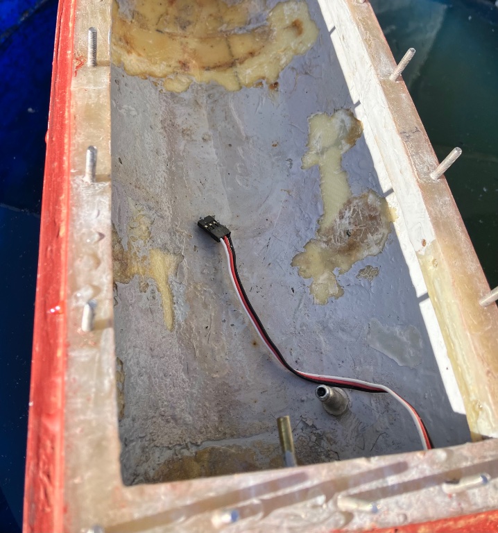

Bonjour :)
Bon voila !! Ça y est une coque vide de tout éléments? Supports, plombs, etc.pas facile car tout collé à la rėsine :( alors j’ai qulques trous dans la coque? Mais rien de grave, après passage acėtone( nettoyage peinture ) ponçage pour ėgaliser un peut, rebouchage ,etc. Pouvoir repartir sur de bonnes bases ( après rèflexions pour organiser tout bien ) Teba ? Quel type de moteur sur ton R63 ? Perso j’utilise un MFA 942 DLN 5/1 et une helice 5 pales de diamètre 50 mm .Ci joint quelques photos du jour.Bon week end a vous.
Compartiment Accus .
Emplacement Ballast
Partie , moteur,et electronique
Messages : 363
Re: Reprise totale de mon Alfa
Partie AR et mécanique commande des barres et gouvernes
Voila ou j’en suit
