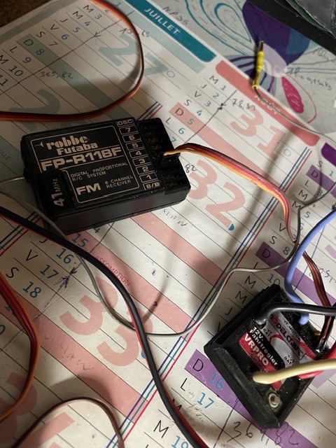

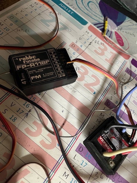

Stef32
Messages : 43
Re: Quelle accus nimh, lipo pour moteur et ballast en 12 volts
Message par Stef32 »
Bonsoir Tahiti
J’ai un autre récepteur plus ancien, est il plus performant Robbe Futaba FP R118F ?
Merci
