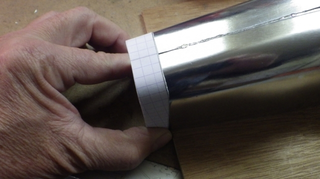

découpe d'un gabarit en bristol mis en place sur le master

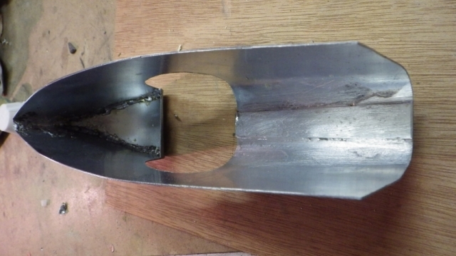

puis découpe de deux feuilles de zinc identiques
Mise en place avant soudure
Plaque de renfort pour éviter la soudure "bord à bord"
Les deux plaques réunies brut de soudure

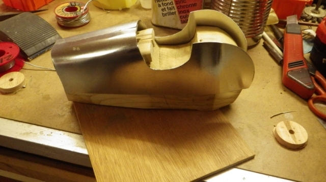

Mise en forme de la carrosserie sur le master :

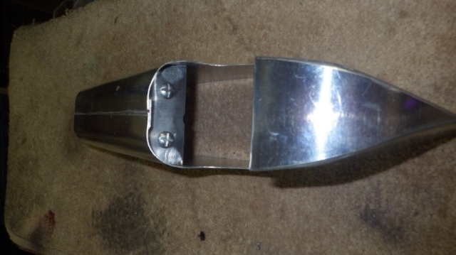

Soudure de la partie arrière :
Mise place, soudure et ponçage de la partie supérieure arrière :

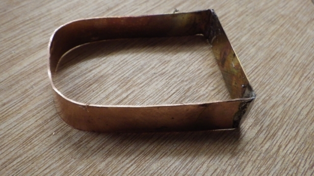

Traçage sur le feuillard de cuivre
Mise en forme et soudure du pourtour de la calandre

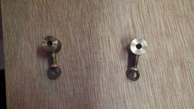

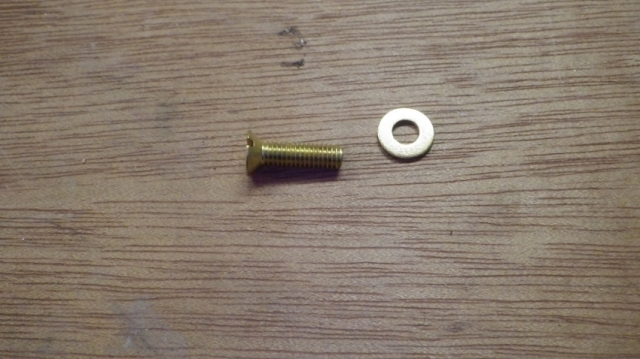

Vis laiton M4 et rondelle

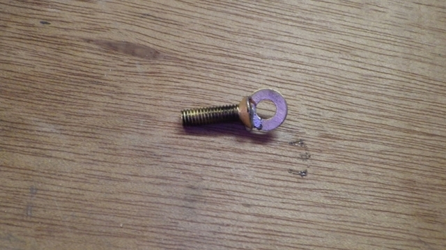

Soudure de la rondelle sur la tête de vis
Et voilà deux paries de la fusée qui recevrobt la barre de direction

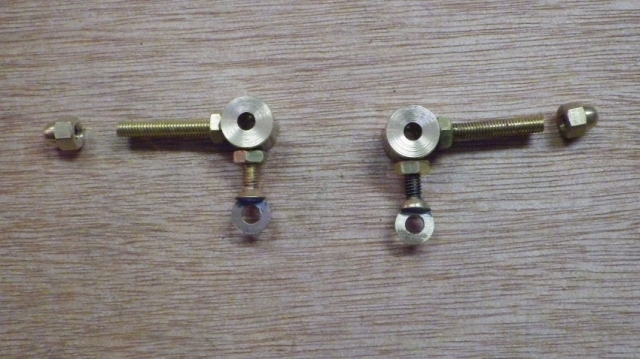

Réalisation de la partie centrale des pivots de direction dans un barreau de laiton Diam 10 percè verticalement a 4 et taraudé M4 Horizontalement deux fois
Assemblage
Assemblage
Assemblage avec les fusées en tige filetée laiton M4

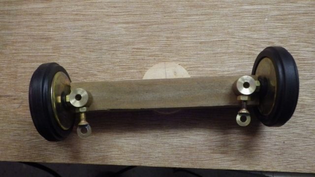

Réalisation de l'essieu avant
Présentation " à blanc " des pivots de direction et des roues

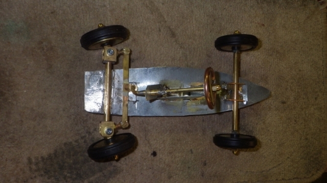

Réalisation de la partie "châssis" :
Mise en place du train avant, du volant et la colonne de direction
Mise en place de l'essieu  arrière
Là je m'aperçois d'une hénaurme erreur :
Quand je tourne le volant à droite, ça braque à gauche et Lycée de Versailles... En effet la colonne de direction doit être mise dans le sens contraire... Sauf que mon montage n'est pas prévu pour... Va falloir modifier ça...
