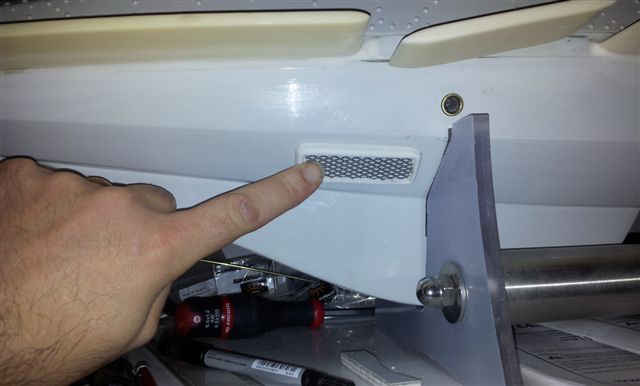

ouverture dans l'arrière de la timonerie....pour faciliter le transfert de l'eau....quelques découpes....et aussi j'ai décidé d'ouvrir la fenêtre arrière de la timonerie...c'etait une option...je l'ai prise ! lol
donc les decoupes dans l'arrière de la timonerie

avec la plaque qui doit venir dessus ça donnera a peu pret ceci...
bon ça aussi c'est prêt...
