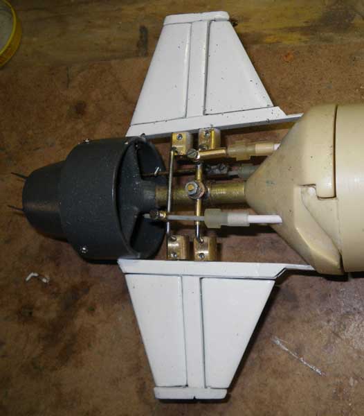

;) Salut :
Variante du presse étoupe avec une deuxième durit à la place du cerclage métallique :

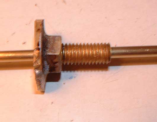

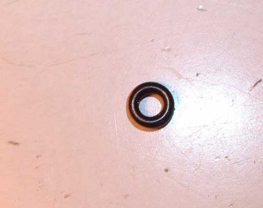

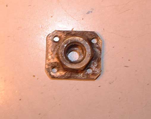

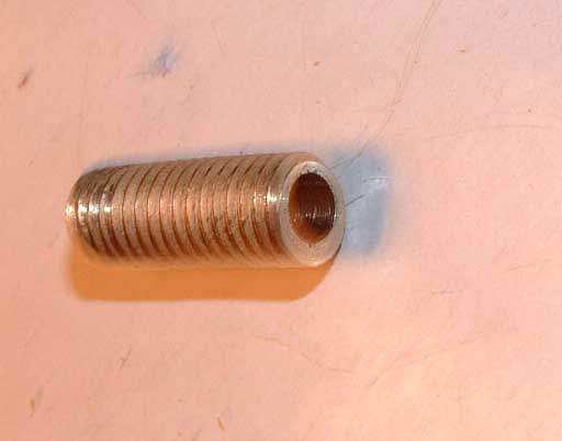

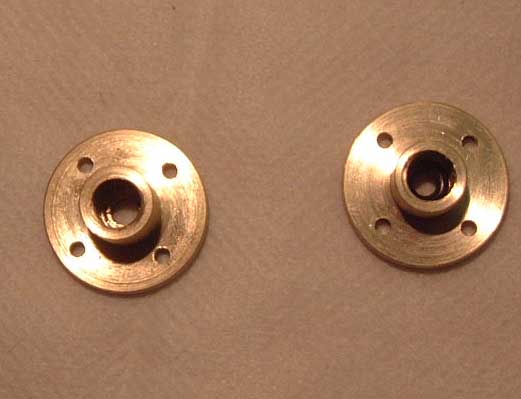

Comme je vois que les sorties étanches intéressent du monde voici quelques infos :
Les sorties étanches avec joints toriques sont très efficaces, je les utilise sur le Xsub comme sur le Hunley aussi bien pour les commandes que pour les arbres d'hélice (c'est vrai que dans les deux cas la vitesse de rotation de l'hélice n'est pas celle d'un racer)
Voici comment procéder pour les réaliser avec un minimum d'outillage: fer à souder, perceuse à colonne, scie, lime, etc :
écrou laiton soudé sur une plaque du même métal
tige filetée laiton percée
joint torique
joint torique
joint torique en place
assemblage
assemblage
assemblage
assemblage

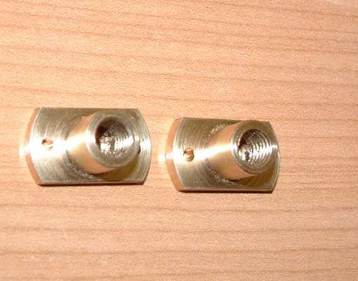

Avec un tour, une fraiseuse et un plateau diviseur, on peut faire plus esthétique :
C'est plus joli, mais ça ne marche pas mieux ;)

Bon et bien, si je résume bien, joint à lèvre si vitesse de rotation rapide et à condition que d'un coté il y ai un palier de l'autre un roulement à bille. Joint torique en rotation lente, ou bien en translation, voir les détails des photos que tu a mis dessus. Enfin, en translation il est possible d'utiliser des durites avec cerclage ou avec un morceau de durite au dessus. Enfin, en rotation lente, il est possible de mettre aussi un morceau de durite. Mais dans ce dernier cas, on s'expose à un risque de fuite par usure.
Pour mes mini pod, je pense faire simple, en fonction des moteurs que j'aurais à ma disposition.
Par contre pour les commandes du bas manipulateur, la durite est tout indiqué :Up:
Merci Pablo et toute l'équipe de m'avoir rafraichi la mémoire et de m'avoir appris cela. :respect:
Messages : 5062
Les presses étoupes
Geeks a écrit : à condition que d'un coté il y ai un palier de l'autre un roulement à bille.
Pourquoi mélanger palier lisse et roulement ?
C'est, à mon avis, soit l'un soit l'autre.
A mon avis, vu le prix global d'un soum, on peut mettre 2 roulements sur l'arbre d'hélice, ce n'est pas ça qui va gréver le budget. Et on a un guidage et une rotation sans jeu et sans frottement.
