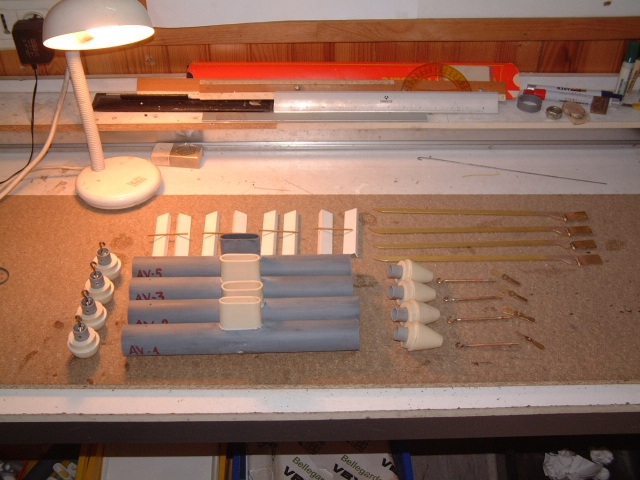

Avancée dans le chantier des sous marins jouets... Noël approche, va falloir accélérer !!!
J'ai lancé une série de 4 unités + le "proto" noir des photos ci-dessus ça va me permettre d'assurer (4 petits enfants + 1 petit neveu)
J'ai assemblé les 4 coques :
Coque centrale : Tube extérieur + Kiosque. Axe des barres de plongée. Tube intérieur + 2 couples
Cône avant : Cône + tube PVC + Axe alu + Crochet avant, écrou et contre-écrou M3
Cône arrière : Cône + tube PVC + Tube d'étambot
Arbre d'hélice : Arbre laiton diam 4mm + crochet arrière + Filetage M4
Quille : Partie centrale + barreau laiton fileté M3 + Gouvernail + écrou et contre écrou M3
Le ponçage de la coque est fait, il reste la mise en peinture,le montage de l'ensemble, la confection des 4 élastiques, l'équilibrage et les essais sans compter les 4 bers... Père Noël... Attends moi !!!
