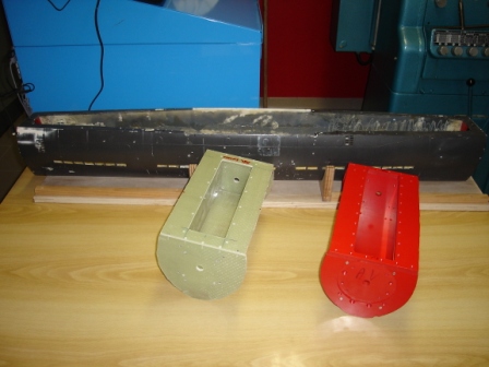

Voici les dernières avancées du XXI, sous le conseil de certains d'entre vous j'ai refait la partie centrale en fibre Epoxy. Elle était à l'origine en PVC mais la différence de matière entre la coque et cette pièce aurrait pu causer des problèmes de collage.
J'en ai aussi profité pour refaire les couple de la même matière.
Bref la partie centrale est maintenant en place et coller. Elle intègre le ballast principale et le logement des aériens. Elle fait aussi la liaison entre l'avant et l'arrière. J'ai cloisonner le ballast afin d'optimiser la stabilité du modèle en navigation.
Je ne pense pas faire d'essai d'étanchéité à Jonzac, il aurait pu mais je ne veux pas bacler des étapes.
Les images:
