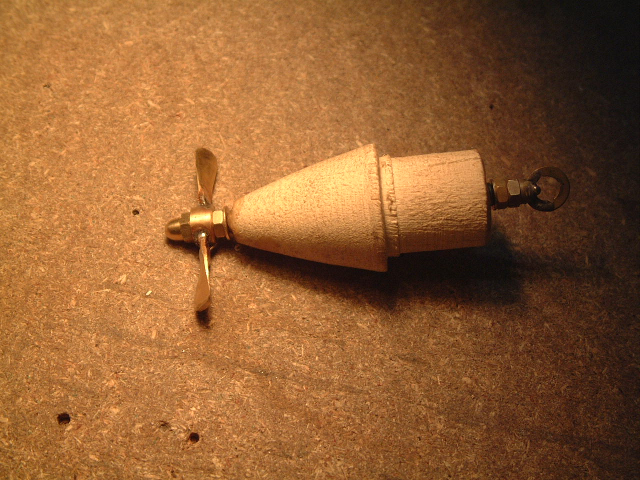

Suite de la construction :
Arbre d'hélice
Arbre d'hélice
Hélice "maison"
Hélice "maison"
Partie arrière assemblée
