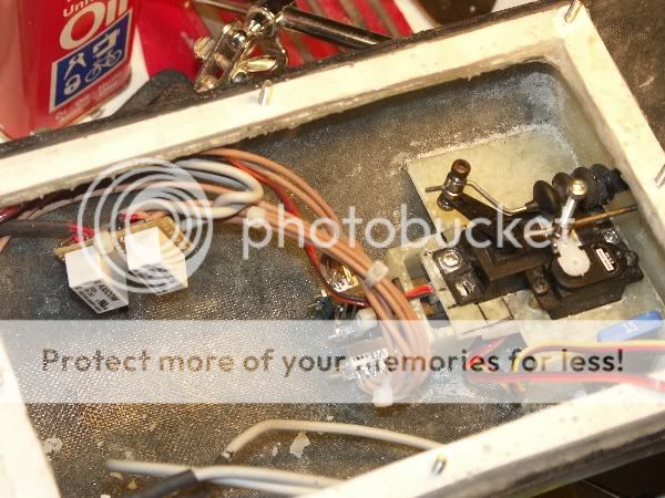

Le début du câblage.
Câblage du variateur de vitesse sur le moteur et arrivée (en haut) de l'alimentation des relais du ballaste.
Vu comme ça c'est le bordel :D
On voit bien le moteur du ballaste. Juste en dessus, c'est les relais de déclenchement du ballaste en cas d'eau et de tension faible (le ballaste se vide). Au centre, il y a le controle du ballaste avec des microrupteurs et un servo. C'est encombrant ...
Tout à droite, le porte fusible pour la partie puissance (15A).
Toujours la partie avant, avec les mêmes éléments que précédemment.

Sur cette photo, on voit un peu mieux le HP et également le servo et microrupteurs permettant de contrôler soit le sonar soit l'éclairage.

Câblage fini.
Sauf que ...
Je ne suis pas du tout satisfait de tout ces câbles qui vont un peu partout, ca fait pas propre et c'est le bordel...
J'ai décidé d'installer un (ou deux) microcontrolleur Arduino pour contrôler le plus de fonction possible. Ça me permettra de supprimer pas mal de câblage et de module. De plus, je pourrai régler la vitesse de sortie de mes barres avant :) Que des avantages !
De plus, le variateur que j'ai installé ne me plait pas. La marche arrière est vraiment brusque et commence à un régime élevé...
Je vais surement le remplacer par un Graupner 40R Profi.
Ça fera un programme de modernisation du sous-marin avant même qu'il ait naviguer en eaux libres :lol:
Voilà :)
Salutations
Fred
