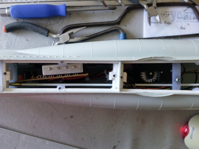

URL=http://www.casimages.com]Image[/URL]
La platine Hl rentre pile poil :mrgreen:
pose du moteur de tourelle pour entrainement de la profondeur et de la commande tige fibre de 3 mm
question débile :gne:
la profondeur avant et arrière s'ont en symétrie ou en opposée ? :Oo:
Re: Mon VII C/41 statique +modif
Il me semble en opposé. A moins que je n'ai pas compris la question :oops:
Messages : 7034
Je confirme, en opposé / \ .
Ouf, j'ai pas répondu à cotés de la plaque :D
Mais il n'en est qu'ensuite il existe deux méthodes. La première à un seul servo qui par un jeu de guignols renvoie une commande entre les barres avants et arrrière, et une seconde avec deux servos, un pour l'avant et un pour l'arrière.
En effet en opposé , pour mettre un servo de plus avec ce système , c'est pas évident .
Messages : 7034

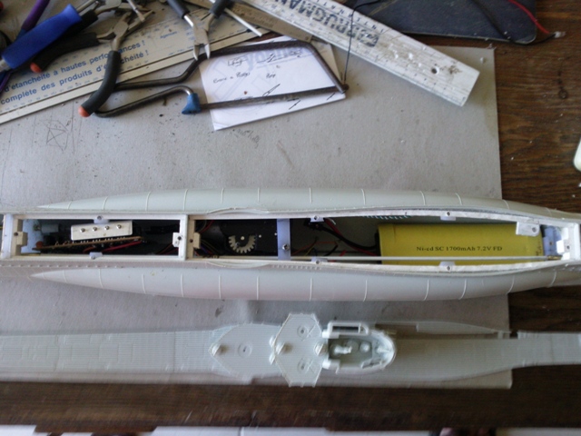

Par contre, je mettrais un bemol sur ton système de fermeture, tu risque des fuites dans les coins (voir photo), avec une vis centrale aux extrémités, il est préférable que les bouts soient arrondis.
Vu l'étroitesse de la trappe, tu a peut être une chance, faut voir.
Tu veux dire quelque chose comme Image!
