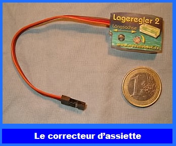

Merci de t'intéresser à mon R63, il y avait un ballast de type baxter avec des pompes et un correcteur d'assiette de type "Lageregler 2" branché sur les barres, ce sous-marin fonctionne très bien dés le premier jour à condition d'être étanche et bien équilibré, il y a beaucoup de place à l'intérieur, il est parfait pour débuter.

Pour le correcteur d'assiette j'utilise un ADXL335 + arduino et l'on peut ainsi gérer capteur de Hall pour arrêt moteur, interrupteur off/auto/manuel etc.
L'inconvénient : il faudra quand même un système de gestion des barres car ballast plein, l'équilibre (roulis) est indifférent.
Le baxter + régulateur sur les barres fait tout, puisqu'il peut ramener le CG (la bulle) au centre et à la fin régler l'assiette en équilibre indifférent.
