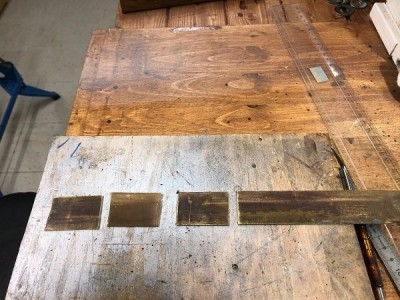

Après la fabrication du moyeu de l'hélice, vient le tour de la confection des pales...
traçage et découpe de trois rectangles dans une plaque laiton de 2mm

Encore une fois les photos sont dans n'importe quel ordre... Normalement ça aurait dû être...
La 1 est à sa place
La 2 : découpe de trois trapèzes
La 3 : finition des futures pales
La 4 : mise en place sur le "marbre" et soudure
La 5 : nettoyage des soudures et mise en forme des pales
