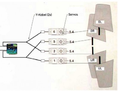

Apres moults essais j'ai enfin réussi à faire fonctionner les gouverne en X de mon U31.....mais ça ne fonctionne qu'a moitié...
J'ai bien utilisé des câbles en Y, programmé la MC12 en mode "FLY3" afin de disposer de l'option de mixage pour gouvernes en V, et puis enfin un mixage pour les servos restants.
Après essais j'ai les bonnes positions des gouvernes pour permettre la plongée, et la surface, par contre bâbord et tribord impossible les quatre gouvernes sont dans une telle position que si le soum naviguai il tournerai sur lui même!!
Bref c'est encore pas ça...en fait pour bâbord tribord il faudrait à mon avis inverser le sens de fonctionnement de deux servos...mais je ne suis pas sur...
Qu’en pensez vous?
Je ferai sans doute de prochains essais ce week-end
Merci pour votre aide

Pepe13 >>
Les servos qui sont connectés par le câble en Y sont opposés pra rapport à l'axe du soum:
Celui qui commande la barre haute de tribord doit être connecté par le Y à celui qui commande la barre basse de bâbord, et le servo qui commande la barre haute de bâbord doit être connecté à celui qui commande la barre basse de tribord.
Petit schéma vaut mieux que grand discours, voici un dessin extrait d'une doc de Norbert Bruggen:
schema barres en X
schema barres en X
Sauf erreur de ma part, ensuite, plus qu'a activer un mixage en V sur les 2 voies sur lesquelles sont connectés les deux cordons en Y et c'est tout.
Point de dual-rate :frust: (je n'ai toujours pas compris ce qu'un réglage de double débattement viens faire dans l'histoire...)
