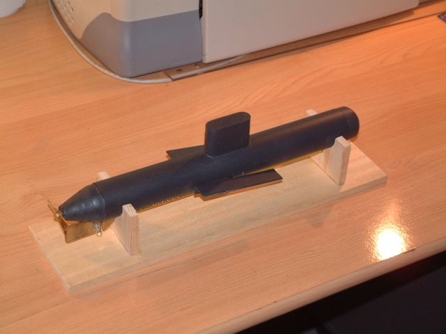

L'elastic N°1 a bien plu aux petits-enfants. Du coup j'ai une commande pour les trois autres + pour mon petit neveu :mrgreen:
J'ai donc décidé de construire un "proto" en vue de faire une petite série de 5 ou 6 unités.

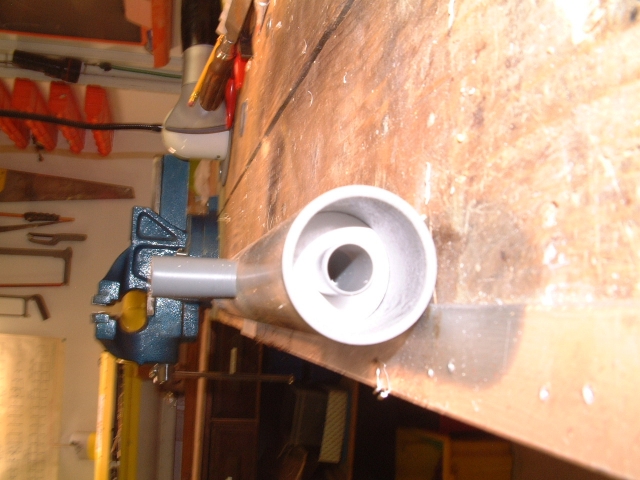

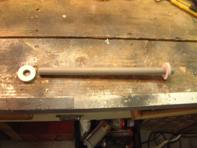

Voici la construction du proto, les cônes avant et arrière ainsi que le massif ont été réalisés en PVC puis moulés au RTV pour sortir des pièces identiques en résine PU sans avoir à me refaire l'usinage.

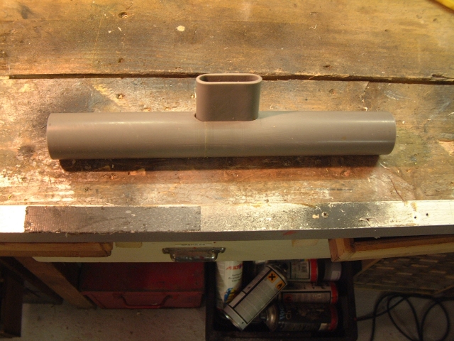

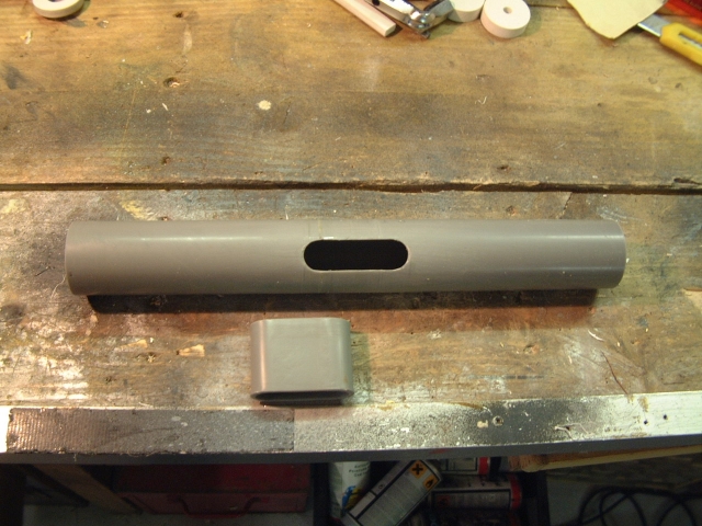

Coque : Tube PVC Diam 40mm longueur 300mm, usinage pour fixer le kiosque.
Partie centrale de la coque assemblée
Tube intérieur avec les deux couples qui définiront la zone à remplir de mousse polyuréthane pour la flottabilité
La coque externe et le tube interne mis en place

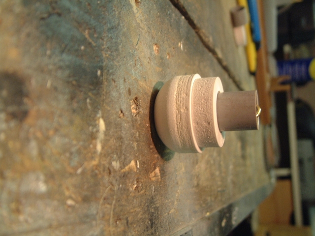

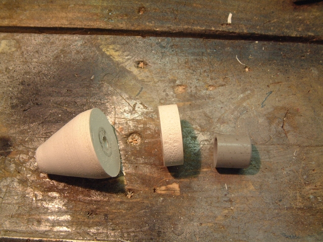

Suite de la construction de l'Elastic 2 :
Cône avant
Cône avant
Cône arrière avant son assemblage
Ensuite, collage des éléments, validation moulage RTV, tirage de quelques pièces en résine, assemblage du "proto" ...

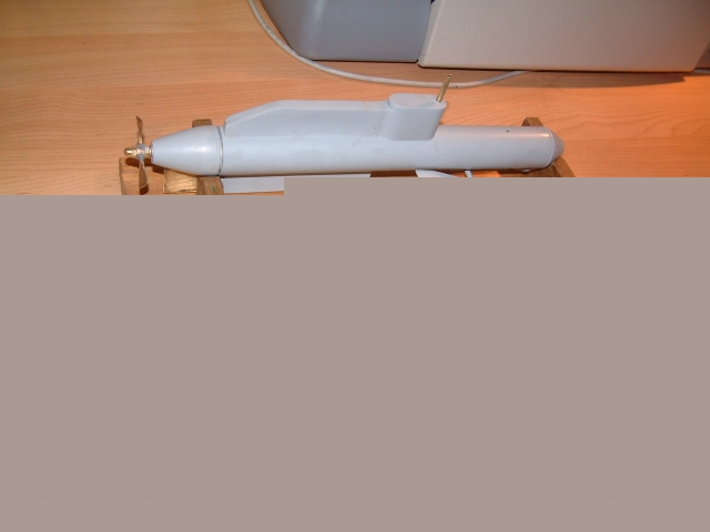

Le premier faisait 250mm de longueur de tube. J'ai augmenté mais difficile de faire plus long que 300mm car pour dresser les faces j'arrive au maxi de la capacité de mon tour et pour la saignée qui recoit la quille en laiton je suis déjà obligé de me reprendre sur la fraiseuse pour un deuxième passage...
Le diamètre de 32mm est passé à 40mm pour augmenter la réserve de flottablilité qui était trop basse sur le premier et qui m'a obligé à faire des protubérences assez moches sur la coque pour rester correctement en surface. Sur celui là, j'ai plus de marge et la coque restera cylindrique ce qui sera plus esthétique.

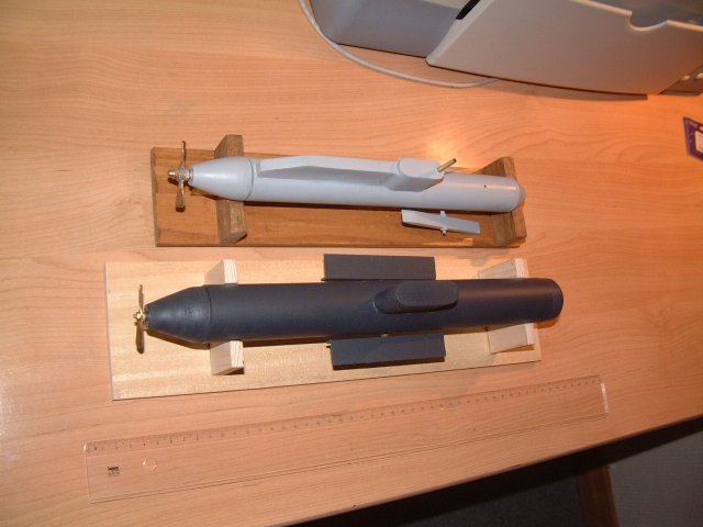

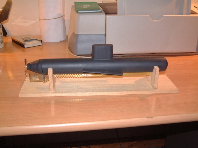

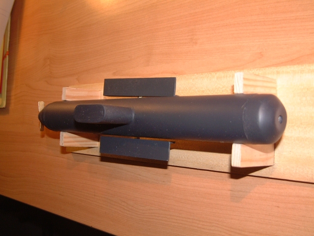

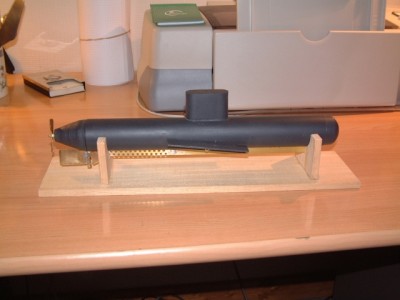

Il n'est pas trop mal avec un coup de barbouille.
Messages : 5072
Re: Sous marin jouet...
C'est la couleur demandée par les armateurs ???
:mrgreen:
Pierre :
Aérosol rayon accessoire auto, peinture spéciale pare-chocs, ça masque bien les petites imperfections et fait un effet semi mat, genre satiné :Up:
Pat :
Ce coup-ci je n'ai pas mis la couleur en option.. J'ai fait comme Henri Ford avec son modèle T : Nimporte quelle couleur, pourvu que ce soit noir :mrgreen:

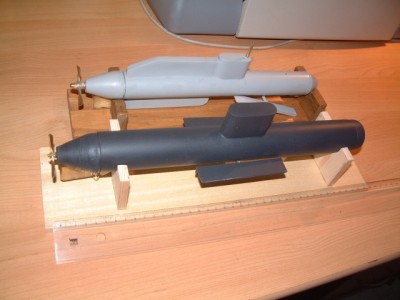

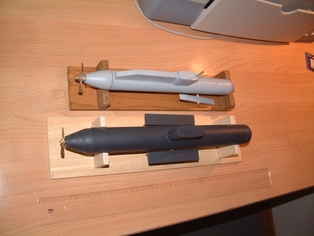

Quelques différences entre l'Elastic1 et la version improved :
Elastic 1
Diam 32mm
Long de tube 250mm
Longueur totale : 320mm
Elastic 2
Diam 40mm
Long de tube 300mm
Longueur totale : 380mm
Dans les deux cas la propulsion est assurée par un elastique spécial planeur lubrifié à l'huile de ricin(Merci Guy !)

Cool la petite famille :Up: :Up:
