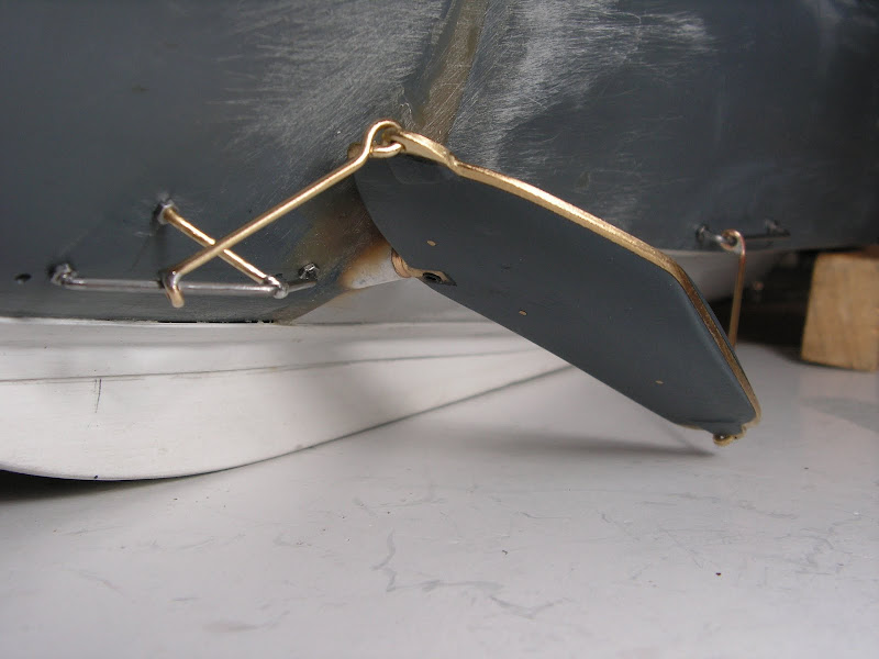

Et voici les barres en place, équipées de leurs protections. Bon, ici, c’est la barre gauche, mais la droite est parfaitement symétrique et je n’ai pas fait de photos vue de dessous, par exemple, pour voir les deux ... :siffle:
Le système de protection était des plus rudimentaire ! De simples barres métallique coulissant sur des glissières ! :woow:
Ici, barres en position « cabrée » sans le trim. La course du servo a été réglée afin d’éviter que les protections ne viennent en butée lorsque le trim est actionné.
Idem pour la position à piquer.
Alors que les protections mobiles sont réalisées en laiton de 1,5mm, les glissières sont réalisées en corde à piano de 1,5mm.
Car, autant les premières seront peintes, autant les secondes seront copieusement graissées, ce qui devait être le cas sur l’original sinon, gare aux bruits de frottement !
:Oo:
la même barre vue de ¾ avant.
On remarque à l’avant la présence du renfort de glissière disposé vers le haut….
…Mieux visible lorsque la barre est en position « à piquer ». Comme il ne subit aucuns frottements, il est réalisé en laiton et sera peint.
Dans la position « cabrée » on distingue la vis de fixation de la barre sur l’axe.

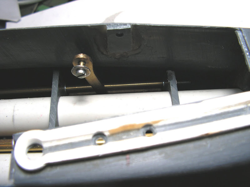

Voici maintenant le mat avant et son axe, prêts à être installés dans le nez du sous-marin.
On distingue sur la droite l’extrémité du bras de manœuvre.
Au premier plan, les 2 trous de fixation de l’axe sont bien visibles dans le guide de chaîne d’ancre.
A l’opposé, on distingue une petite pièce en PVC de 3mm collée sur la face interne de la coque ; l’axe va prendre position dans le trou visible en son centre.
l’ensemble en place, on comprend aisément le choix de positionner les 2 vis de fixation dans le guide chaîne : elles seront cachées par la chaîne… :Up:
Et cela restera facilement démontable, même lorsque le pont sera collé en place, l’accès se faisant par l’intérieur de la coque.
