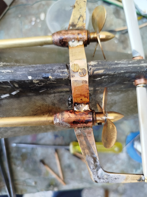

J'ai repris le travail sur les chaises d'hélice, j'avais suspendu cela pour régler un problème de soudures, voila c'est fait aujourd'hui, mais ce n'est pas facile de réaliser toutes ces soudures beaucoup trop proches.

Tes soudures sont vraiment pas mal .
C'est vrai qu'elles sont rapprochées au risque de dessouder celles déjà réaliser mais tu a réussi comme un pro. :applaudi: :applaudi: :applaudi:

Pas simple souder sur de si petites pièces ? Mais t’en est bien sortit , un petit coup de lime ( gentil :D ) et sera parfait, comme « papi45 « attends la suite ,bonne semaine .
PS : utilise tu du décapant avant soudure ?

:Up: m’en doutait, mais il est vrait que plusieurs pièces proches et pas même épaisseur, pour chauffer le tout même température ? Juste pour info,je te mets un truc relevé sur le net :D
Soudure petite pièce :
Vous pouvez souder à l'etain et finir avec un léger bourrelet de renfort ou plus délicat et risquer braser à faible température ,petite buse, et baguette à basse fusion à l'oxy-acethylene mais risque de percement et de recuit si vous n'avez pas une parfaite maîtrise
Le plus simple et qui pardonne les erreurs c'est à l'etain a ame résine (le vrai avec plomb) et si possible ajout de décapant et un petit chalumeau butane ou propane de bricolage avec une petite buse pour avoir la plus petite surface de chauffe possible et si vous ne posséder pas le materiel vous pouvez l'acquérir pour une somme relativement faible
Par contre le bon vielle étain des anciens et a base de plomb (Interdit pour l’eau sanitaire ) se trouve plus facilement !!! Avec la bonne vieille pâte «  Hamptom «  :Up: :lol:

Mon astuce à moi : première soudure = brasure à l'argent, c'est celle où il faut chauffer le plus mais après plus de risque. ;)
Deuxième soudure = à l'étain, c'est la première à l'étain, la coque est proche alors j'ai mis des petits morceaux de chiffon mouillés tout autour.
Troisième soudure = à l'étain, des petits morceaux de chiffon mouillés sur la première soudure à l'étain et tout autour.
quatrième soudure = à l'étain, c'est la plus risquée car je risque de détruire les deux autres, petite pièce de laiton que j'ai vissée dans la quille à la bonne position, et des chiffons mouillés autour, pas trop près car ils empêchent la chauffe du métal.
Beaucoup de patience et j'y suis arrivé, ce n'est pas parfait mais cela tient en place, cela me suffit. :mrgreen:
