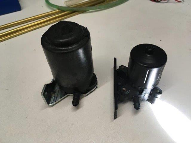

Regarde ce que je te disais poto ... on dirait une Graupner
Re: SEAVIEW - Moebius
Ah oui ! Effectivement !..jusqu'a la position des cosses..un truc de fou ça !.. Il manque QUE l'autocollant bleu !
Ben 12,5€ celle la...je sais pas combien coute la graupner.. entre 15 et 20€ Selon les vendeurs j'imagine..bon moi c'est juste pour info...je suis tombé sur celle ci par hasard en farfouillant pour trouver sur ce site mon petit inter avec capuchon etanche.. Par curiosité je l'ai commandé pour la tester...Donc je vous fais partager tout ça !...(un peu le but du forum quand meme. .n.est il pas ?
) .je l'ai testé..ça 'marche bien..bon debit..il faut dire que cest une pompe de lave glace de bagnole , donc bon..coté fiabilité et etanchéité..en principe ça doit pouvoir tenir le coup je pense...a la frequence ou on les solicite...ça devrait !

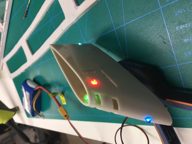

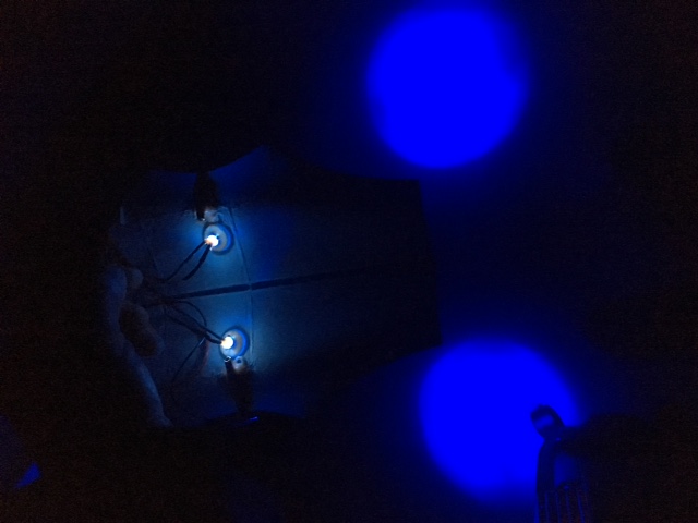

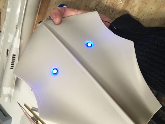

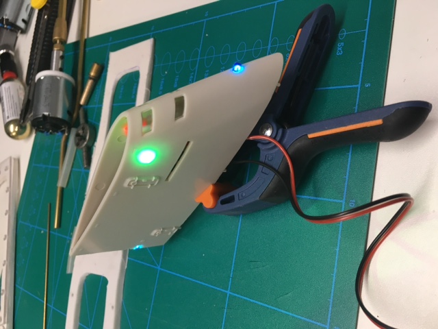

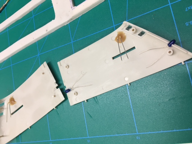

Pour pouvoir avancer un peu..obliger de concevoir quelques faisceaux elec apres avoir reçu les led de chez selectronic.
3 led haute luminosite pour les 3 projos avant..c'est beau..ca depote. Photo prise dans le noir avec le plateau du soum a 1m du sol Puis les 4 lights du kiosque.. Je passe l'etape ou chaque patte a ete soudé a un petit fil , gaine thermo..etanchéité..etc..
C'est beau et de saison, on dirait un sapin de Noel
