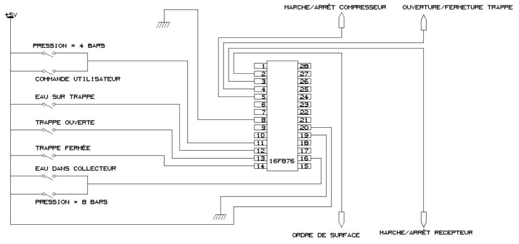

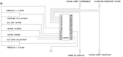

Pour mon sous-marin, je suis en train d'étudier la possibilité d'un ballast à air comprimé. Pour cela, je pense me baser sur le système de Sinago86 pour le manomètre bricolé.
Je tournerai comme lui avec un système de quatre ILS placés à 3,4 et 7 et 8 bars (le 3 bars serait, comme le 8 bars, placé comme sécurité : si pour une raison inconnue, le passage des ILS de 4 bars ou 7 bars n'est pas pris en compte, les ILS de 3 et 8 bars seront pris en compte).
Le système est déclenché de deux façons :
*soit la pression du circuit devient inférieure ou égale à 4 bar auquel cas la recharge suit un cycle automatique
*soit une commande d'une voie TOR de la radio qui dit au sous marin de venir se "réoxygéner"
Le tout est commandé par un PIC 16F876 programmé grâce à LogiPIC (programme qui m'a été présenté ici).
Vous pouvez retrouver le programme sur mon site, mais pour le lire, il vous faut LogiPIC (lien donné plus haut).
Le programme me semble assez juste, c'est plus le schéma (câblage) dont je ne suis pas sûr :
Si vous avez des remarques, surtout n'hésitez pas : je ne suis absolument pas sur de ces schémas :|

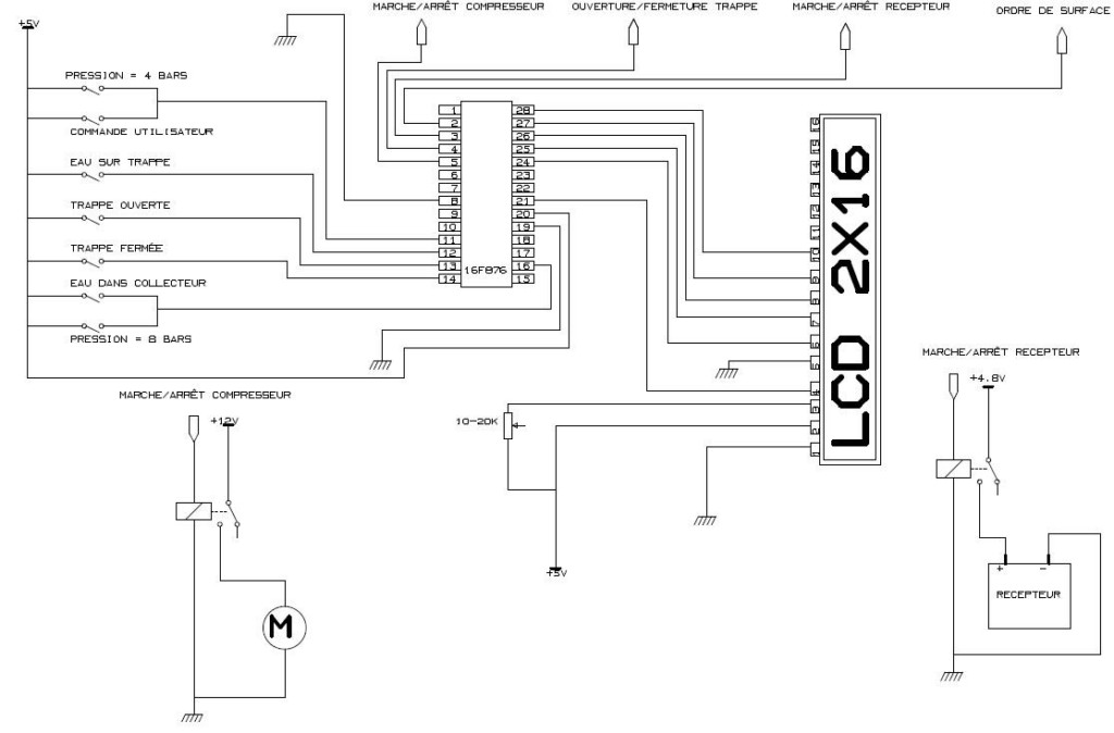

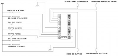

J'ai modifié mon schéma : j'avais inversé la masse et l'alimentation. Sinon, est ce qu'un membre calé en électronique pourrait m'indiquer la raison d'avoir 2 Vss (masse) (pattes 8 et 19) sur le PIC ?
Le nouveau schéma avec deux pattes reliées à la masse (je ne sais pas s'il en faut seulement une)

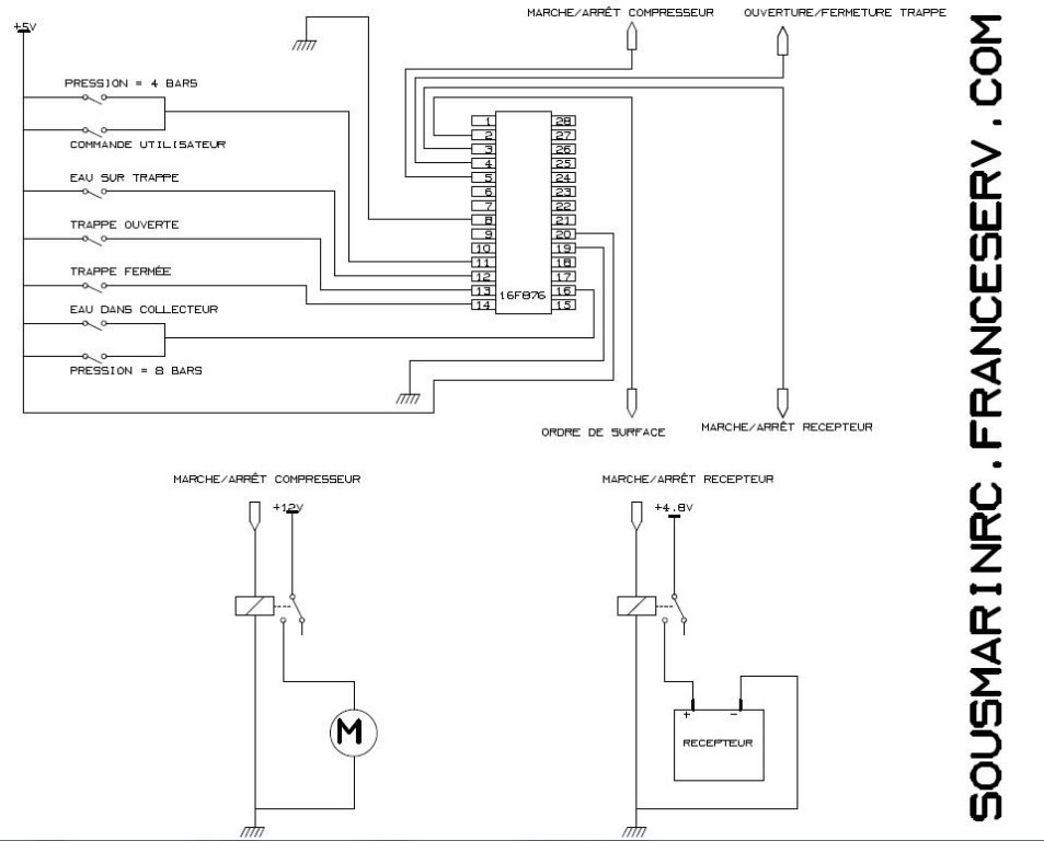

Le dernier schéma en date avec les relais du récepteur et du compresseur :
Le post sera édité au fur et à mesure de l'avancé des circuits

une première lecture vite fait du prog , et une question me viens ! pourquoi couper le récepteur pendant la recharge ? cela t'interdit toute manoeuvre , donc danger !
perso, plutot que de tout faire sur le prog principal , j'aurai créé des routines . c 'est un peut plus long a faire, mais ça évite au prog de recréer toutes les init et tempos de registres a chaque cycle !mais ce n'est que mon avis, ça peut marcher comme ça, vu que ce ne sont que des opérations de base pour le pic.
sinon , je vais me pencher sur le datasheet, pour l'histoire des masses
pour le prog, il serai plus simple de proposer le fichier asm en telechargement. les electroniciens sont plus habitués a lire ce genre de fichiers, et ont généralement toute une gamme de softs pour les travailler . ;)

une autre remarque ! le test position de trappe ,ouverte/fermée ,tu peut n'utiliser qu'une entrée .
par ex. PortC 2 : 0 ouverte
1 fermée
ou inversement !

Merci de vous intéresser à mon électronique ;)
Perceval a écrit :pourquoi couper le récepteur pendant la recharge ?
Parce que comme ça, je ne peux ni plonger, ni utiliser le moteur : mon soum restera donc immobile en surface (vulnérable aux avions :D ). Après, il faut que je réfléchisse si ca présente réellement un danger : donc c'est pas sur que ca reste comme ça...
Perceval a écrit :plutot que de tout faire sur le prog principal , j'aurai créé des routines
Je vais regarder ce qu'il y a à modifier ;)
Perceval a écrit :il serai plus simple de proposer le fichier asm en telechargement
C'est fait, le fichier .asm est présent
Perceval a écrit :le test position de trappe ,ouverte/fermée ,tu peut n'utiliser qu'une entrée
En fait, j'ai hésité, mais j'étais plus parti sur un système avec deux interrupteurs : un actionné quand la trappe est ouverte l'autre, quand elle est fermée : là encore ça reste à voir...

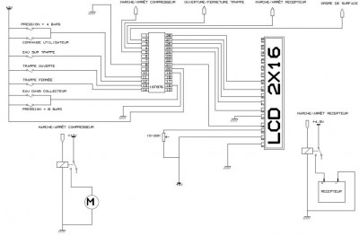

Les travaux de l'après-midi :
Représentation d'un écran LCD (2*16) qui servira essentiellement aux tests
Le programme a été modifié suites aux suggestions de Perceval : il est toujours disponible au même endroit
