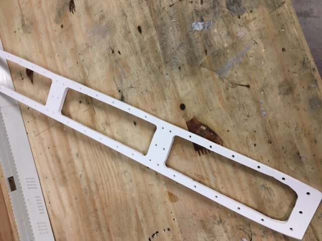

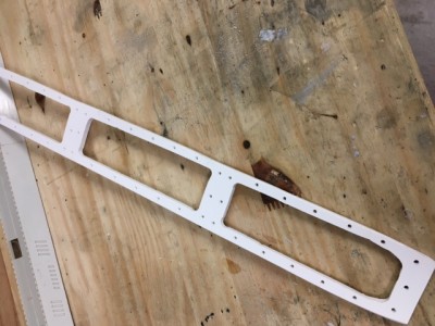

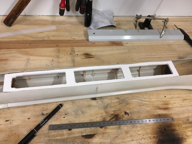

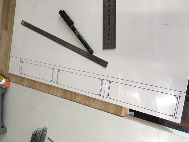

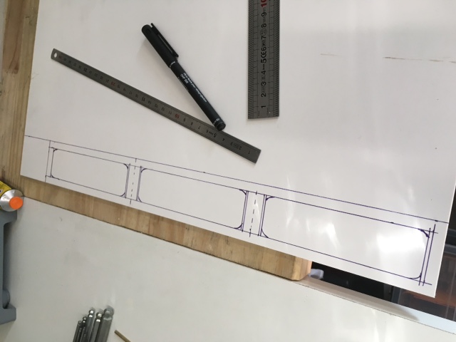

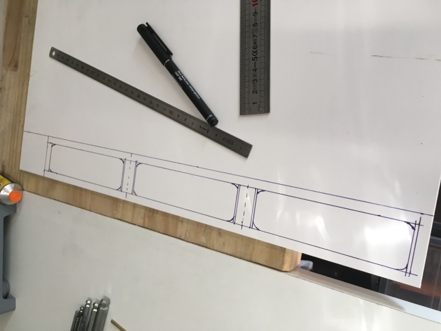

Bon moi ..plaque pvc reçue..11€ en allemagne..! 100x50cm..sont fort ces bosch !.
Donc traçage..decoupage..fraisage..(bon fraisage a la perceuse a colonne c'est assez sport ! Lol..ça va que cest du plastique !.
Puis ponçage et dremelage..pour ajustage en encastrement dans le haut du soum..(ça fait beaucoup de "age " non ? :lol: :lol: :lol: :lol: )
Restera a y mettre la visserie..puis Fin pret a etre collé le moment venu lui aussi..a suivre pour terminer le capot..
Ouala pour aujourd'hui..
Re: SEAVIEW - Moebius

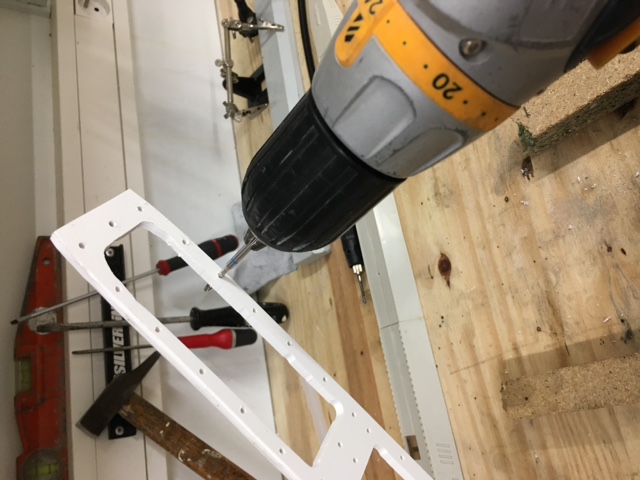

Visserie M3 commandée sur visexpress..en attendant, perçage des trous a la perceuse a colonne puis taraudage..
La Petite astuce pour ceux qui hésitent..apres perçage a 2,5, le taraudage en M3 des trous est effectué avec visseuse..le pvc fait 5mm d'epaisseur..Dans cette épaisseur le guidage du taraud est parfait..a la visseuse les 48 filetages ont ete réalisés en moins d'1/4 dh ..

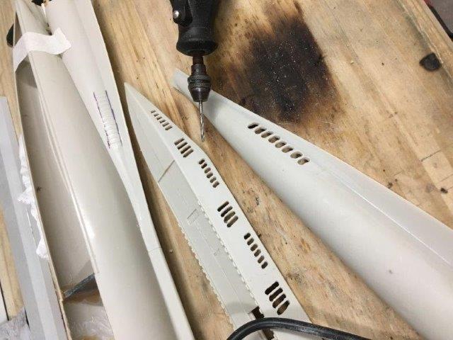

petit...petit avancement...
perçage des ouvertures pour prises d'eau...

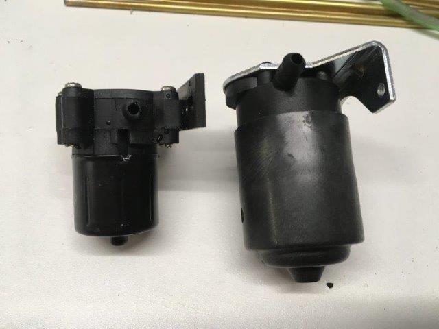

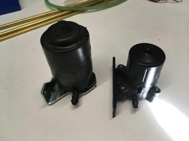

En // j'avais par curiosité commandé une pompe lave glace sur classis auto elec.. a l'occasion de commande de petit inter.
http://www.classicautoelec.com/fr/lave- ... e-12v.html
je vous met tout ça en info ++ pour les intérrêssés ! :Up:
voici les differences de taille avec une Kavan (1ere photo, la kavan est a gauche..photot d'en dessous la kavan est a droite )
apres test..elle fonctionne dans les 2 sens..
voila pour ça..

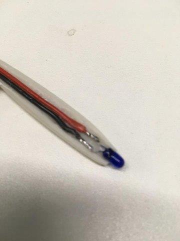

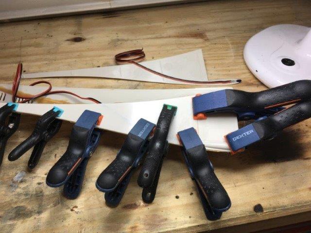

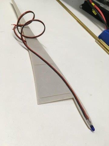

bien evidemment pour le fun il va y avoir des petits eclairages sur ce petit soum..car meme si je suis emmerdé sur le poids global du bazar..je ne peux tout de meme pas passer a côté de ça...donc..mise en place des led bleues 12v dans les bouts d'ailes..
bien foutu cette maquette Moebius kameme !! car meme s'il faut rerprendre les orifices et saignées, ils avaient a priori prévu les emplacements d'eclairage pour les purs maquétistes !
bref..un peu de "dremelage" de ponçage, soudage, collage et noyage des pattes dans la stabilit lors de l'assemblage des 2 demis profils ensemble.

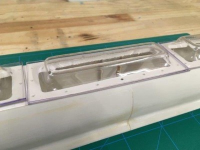

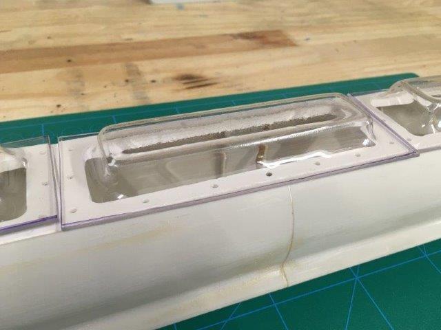

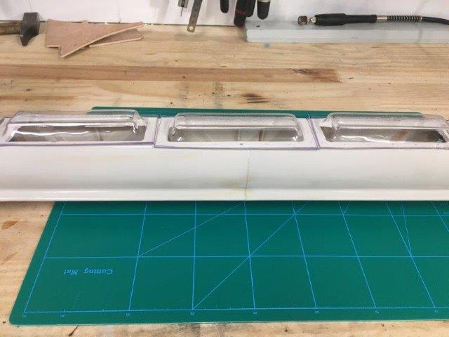

bon et ensuite...pour augmenter la capacité du compartiment etanche, je vais jouer sur les 3 capots de fermeture..
pour ça..confection de 3 masters en bois.. je ressort ma boite a thermoformer...et allons y gaiement !.
voici donc a quoi que ça ressembleuuuu !!
si mes calculs sont bons ça va m'augmenter mon WTC d'environ 150ml d'air..soit 190g de poids de + pour immerger l'ensemble..ça suffit pas, mais c'est deja ça..!.
