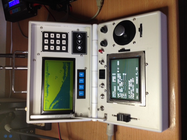

Voici une photo du proto de la radio sur le mode de navigation sondeur, désolé, je ne peux pas la mettre à l'endroit car le site refuse de charger les images corrigées ??? . Les touches bleues servent aux modes de plongée, les touches de défilement pour les modes d'affichage : sondeur seul, sondeur et carte, télémétrie et carte (sondeur seul sur la photo). Plus de détails sur demande, et si une personne souhaite participer au projet, elle sera la bienvenue !

Sympa cette "radio", elle fait quelles dimensions ?
En mode affichage du sonar, tu peux piloter le soum en ayant un vue de ce qu'il y a vers l'avant et le bas ? Ou est-ce une vue seulement de ce qui est sous le soum ?
Couvercle replié, elle fait 210x150x100, il y a 2 positions pour le capteur, à 45° vers l'avant ou vertical, le calculateur tient compte de l'une ou l'autre position et corrige l'image en fonction. La position à 45 permet de voir devant et dessous mais la précision est moindre et la forme du fond un peu déformée, par contre elle offre plus de sécurité car l'auto-pilote peut mieux anticiper. La vitesse de défilement est fonction de la vitesse du bateau.
