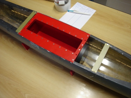

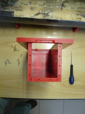

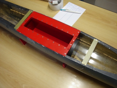

Voici les dernières avancées du chantier. La partie centrale est quasi terminée. Il ne manque plus qu'à faire la gorge pour insérer le joint torique de la trape d'accés et les trous pour les tiges fileté de maintien de cette trape.

Rien à dire . . .
Ça en jette
