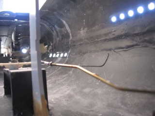

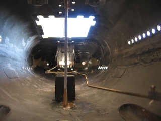

C'est bien comme cela dans la réalité, bien que maintenant les lignes de vie sont dans une rainure dans le pont .

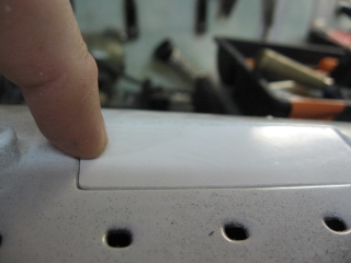

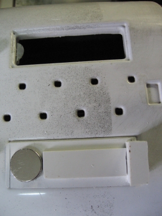

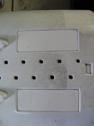

Bonjour à vous tous 8-) pour répondre à mon ami Jacky ;) Pourquoi un CAP plutôt un BAC , :shock: pour faire les essais :lol: :Bon après.. :!: cette petite boutade :P je vais vous mettre des photos sur un sujet qui peu être intéressant , la fixation par aimants des panneaux accès du pont à l'intérieur . :Oo:
J'ai trouvais des aimants petits et ronds chez Cultura , elles sont de deux diamètres différents , les petits font 6mm et les autres 20mm, ils sont super puissants et pour tenir mes capots cela va être impeccable , voir Photos Un truc que j'ai pris à Michel "TEBA" et j'espére qu'il m'en voudra pas trop et de plus je vais avouer que je pompe souvent ces idées , vous verrez plus tard :mrgreen: allez sur son site et vous verrez :bave: mais par contre Michel tu n'as pas mis d'autres photos depuis :lol: :lol: est-ce un oubli :?: :o mais quand même je tenais à remercier mon ami Michel :Up:
J'ai aussi fait un renfort à l'intérieur de la partie arrière , je me suis aperçu que quand je gravais , la partie supérieur s'enfoncer et c'était à la limite de casser :o , donc j'ai découpé un morceau de PVC et ensuite je l'ai collé à la verticale et renforcé avec de la stabilit express , maintenant le pont est plus rigide et je vais pouvoir continuer mon gravage sans le casser :bave:

Arethuse a écrit :Bonjour à vous tous 8-) pour répondre à mon ami Jacky ;) Pourquoi un CAP plutôt un BAC , :shock: pour faire les essais :lol: ..................
Et, fait gaffe Jean-Luc ! :woow: :woow:
Tu pourrais bien trouver des fleurs dans ton bac ! :mrgreen: :mrgreen: :mdr: :mdr:
Bien les trappes tenues par des aimants ! :Up: :Up: ;)
Je pense utiliser la même astuce pour les trappes de chargement des mines sur mon Rubis... ;)

Pour des petits aimants , si vous avez dans vos "copains" un réparateur en matériel électronique , il suffit de écupérer les aimants de stabilisation des têtes de lecture dans les lecteurs CD ou DVD .
