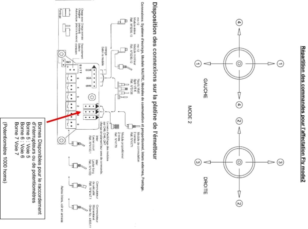

Ci joint le fichier Pdf que j'ai réussi à transformer en image.
Ce sont les 4 modes disponibles de fonctionnement des commandes de la MC12 pour les configuration Fly et Nautic
[img][img]http://img4.hostingpics.net/pics/276295CommandeMC12.jpg[/img][/img]
Pépé13

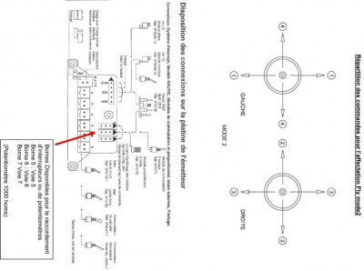

Petit Up de ce post pour mettre en ligne la programmation - finale - de la télécommande MC12 avec la commande du ballast.
Programmation Télécommande MC 12 GRAUPNER pour le U31
Récepteur R700 7 sorties
Affectation des voies du récepteur
Voie 1 : Marche Avant / Arrière (contrôleur brushless)
Voie 2 : Servo 2
Voie 3 : Servo 3
Voie 4 : Servo 4
Voie 5 : Servo 5
Voie 6 : Alimentation relais
Voie 7 : Platine ballast
Nota : Déconnecter la broche d’alimentation du câble de raccordement du module de contrôle du moteur brushless
Affectation des servos et des voies
Vue par l’arrière coté hélice
Servo S2 emplacement inférieur à gauche Raccordement sur voie 2
Servo S3 emplacement supérieur à gauche Raccordement sur voie 3
Servo S4 emplacement supérieur à droite Raccordement sur voie 4
Servo S5 emplacement inférieur à droite Raccordement sur voie 5
Nom des servos sur affectation des sorties du récepteur
Réglage et programmation de la télécommande
Système rotation
Affectation du type et du mode des commandes
Type télécommande Fly
Répartition des commandes Mode 2
Le type de mode importe peu sur la programmation ce mode permet de disposer des commandes bâbord tribord plongée et sur face sur le manche de droite, il peu être très bien inversé avec le mode 1
THR Normal
Réglage Rotation
Activer le mixage d’empennage en V MIX VTL sur On
A présent les sorties 3 et 4 du récepteur sont mixées
Mixage libre des servos
Mixage A : Ach 2-4 (servo maitre S4 esclave S2)
Proportion de mixage +100%
Mixage B : Ach 3-5 (servo maitre S3 esclave S5)
Mixage C : Ach 1-1 (Inopérant)
Proportion de mixage 0%
Inversion du sens des servo
Servo 2 Reverse
Servo 3 Normal
Servo 4 Normal
Servo 5 Reverse
Réglage de la course des servos.
TRV AJUST 100% pour les 4 servo
Nota : La commande de l’axe 4 agit sur la manœuvre des servos mixés 3 et 4, cela est tout à fait normal.
Commande du ballast
Installer un interrupteur 3 positions on – off – on sur la télécommande et raccorder celui-ci sur les bornes disponibles situées sur la platine électronique de la MC12.
Raccorder l’interrupteur sur la borne 7 (voie 7)
Pour plus d’agrément, il est également possible d’installer un interrupteur 3 positions (on) – off – (on) à positions momentanées
(Les valeurs entre parenthèses indiquent qu'il s'agit d'une fonction momentanée).
Répartition des commandes pour l’affectation Fly mode2 et raccordement de l'inter 3 positions
Désole pour l'image, je n'ai pas pu la mettre droite!!
Répartition des commandes et inter 3 positions
Dernière modification par Teba le 19 sept. 2014 21:45, modifié 1 fois.
Raison : Affichage photo
Pépé13
