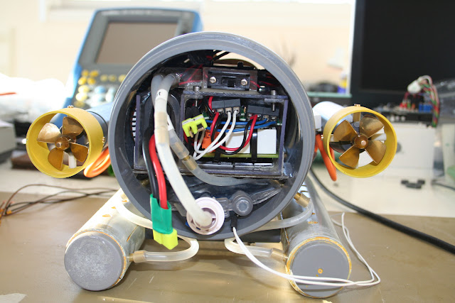

Enfin ça avance un peu :siffle:
J'ai pris pas mal de retard sur le planning et j'avoue que j'en m'en moque totalement :lol:
Bon alors, je vous livre quelques images tout de même !
Je vais commencer par le mimog 01 et ses nouveaux pods. On vie bien que j'ai pratiquement tout refait :Oo:
Une vue de l"arrière. Pas de gros changements avec la précédente présentation. On peut remarqué les deux tubes qui vont vers les patins et qui servent à alimenté en eau pour plongée (à droite) et à gauche pour mettre une légère sur pression avant de mettre le soum à l'eau. Détection des fuites avant de faire joujou ;)
Avant toute chose, je dois dire que ce qui m'a plus dans l'idée de faire des pods, c'est de créer, de travaillé la matière, de tournés des pièces et de concevoir. Quitte à refaire toutes les pièces. J'avais remarqué dans mes précédents essais que les coupleurs était fonctionnelles mais que je pouvais faire mieux et plus facile pour le centrage. Je vous livre une photo du nouveau montage. A noté que ça tourne parfaitement et que je n'ai plus de point dur. Les paliers ont donc résolu le problème. Grand merci à Pat et à Pierre pour leurs indications. Sans eux, je n'y serais pas arrivé. Désolé de vous avoir fais perdre un peu de temps avec quelques coups de fils. Je pense que mes prochains sous-marins auront la chance de récupérer une partie du savoir faire acquis avec ces réalisations :Up:
Une fois n'est pas coutume, je vais vous montrer une image parlant de deux sous-marins. Comme on le sait tous, certaines colles sèche lentement, lentement :dodo: :dodo: :dodo:
En attendant que la colle prenne, que certaines réparations technique se face, je ne voulais pas resté sans rien faire. Alors, quelques plaques de Lexans et deux semaines plus tard, je suis fier de vous montret le Minimog 01 accompagner de son petit frère dédiée à l'école aquariomique Minimog 02. Ils sont donc côte à côte sans peinture, rénovation et refonte pour l'un et conception pour l'autre :Up:
J'espère que ces images vous plairons et que nous aurons l'occasion de voir d'autres évolutions dans les jours qui viennent.
Bonjour Geeks, Super chantier :Up: et joli soum félicitations :applaudi:
Super, beau rangement du cablage... perso sur les durites je mettrais des espèces de colliers (histoire de sécuriser le truc), sinon nickel ;)
vrai :Up: tu as fais du super boulot :Up:
Comme je dis, je n'ai aucun mérite :siffle:
Sans le forum, sans Pat et Pierre, sans Tecni, sans internet, sans tour, rien de tout ça n'aurait été possible :Up:
Pour le câblage, je n'ai pas beaucoup de mérite non plus... C'était un peu mon ancienne profession :Oo:
Mais je reste content que du monde apprécie ma construction, vrai :respect:
Dans l'océan d'eau douce qui comprend de nombreux sous-mariniers constructeurs de modèles, je ne suis qu'une infime partie d'une goutte d'eau ;)
