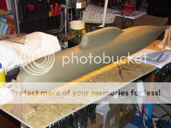

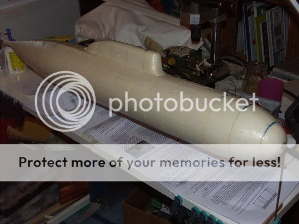

Voici la suite, avec le résinage de la forme en polystyrène. J'ai utilisé de la résine epoxy (sauf erreur la résine polyester n'est pas trop conseillée pour le polystyrène).
J'ai appliqué 3 couches sans tissus de verre. C'est juste histoire de plastifier le master.
La résine a déjà bouché un peu les interstices entre les couples. Le mastic fera le reste...

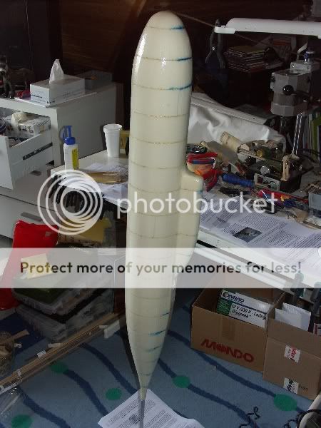

Le voici en position de séchage. Ca évite que des gouttes se forme sous le master. Avec cette position, les éventuelles gouttes s'écoulent et finissent sur le papier. :P ou le tapis ... :oops:

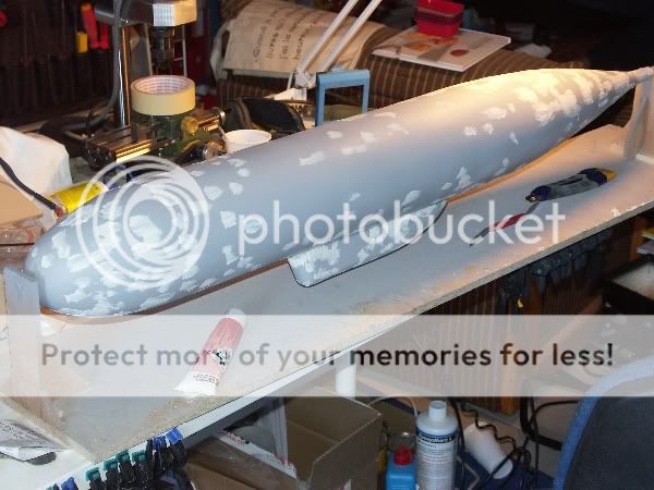

Certains vont me traiter de bourrin :D, mais comme sur tous mes maquettes, j'applique une petite couche de mastic sur toute la surface pour récupérer un max de défaut. Ca demande plus de travail de ponçage mais au moins c'est plus uniforme. Il s'agit d'un mastic nitro-cellulosique, il se ponce super bien et devient bien dur. Attention, il ne faut pas qu'il entre en contact avec le polystyrène :!: Car ca fait tout fondre...
Sur la photo, le master est sur une sorte de support où il peut tourner plus ou moins librement. Je peux le caler dans une position pour travailler dessus, c'est assez pratique. :)
Ensuite, (après la grosse séance de ponçage :dodo: ) j'ai appliqué une couche d'apprêt grise pour mieux visualiser les derniers petits défauts. Ils sont par la suite bouchés avec du mastic fin.
J'ai refait cette dernière étape plusieurs fois pour avoir une surface la plus propre possible.
