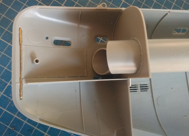

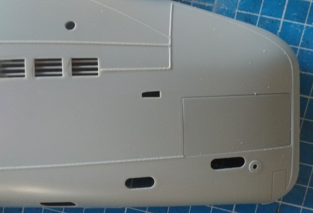

Petit travail du soir, après mon travail à l'arsenal de Toulon:

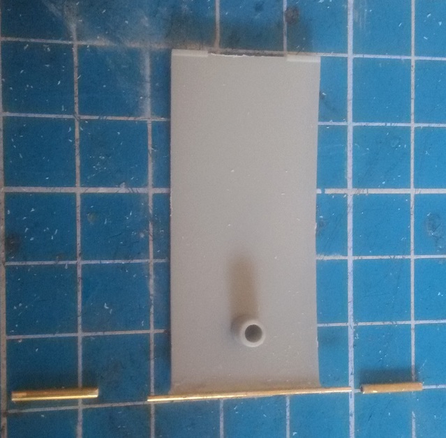

Transformation de portes des tubes lance-torpilles, pour mettre des charnières plus solides que celles en plastique!
Charnière en plastique trop fragile!
Je la remplace par un profilé de laiton qui pivotera dans deux tubes de laiton:
Vue de l'intérieur!
Position ouverte, vue de l'extérieur:
Position fermée, vue de l'extérieur:

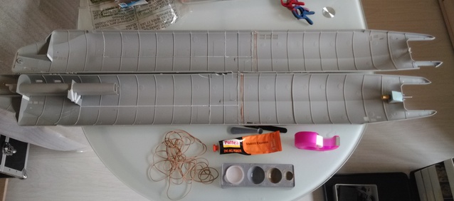

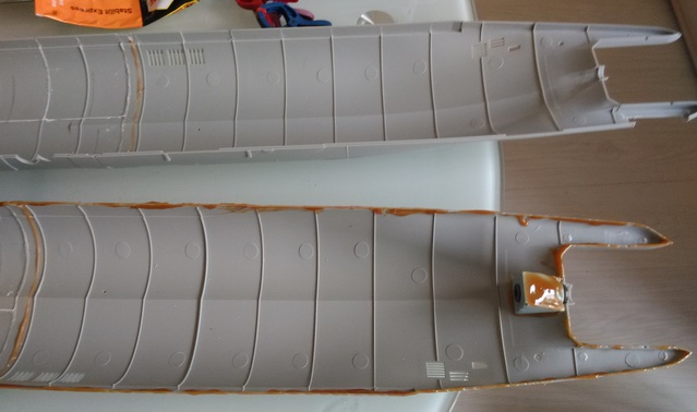

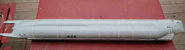

Aujourd'hui, collage des deux demi coques. Pas aussi simple que ça, le plastique n'est pas très rigide et l'ajustement ne s'est pas fait si simplement que ça. Bref :? Voici donc quelques photos. La suite, demain, le temps que ça sèche bien!
Les deux demi-coques sont prêtes à être assemblées. Colle Stabilit-express, scotch et élastiques sont nécessaires:

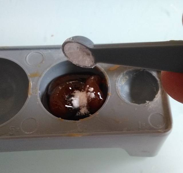

Pour ceux qui ne connaissent pas la Stabilit, c'est une colle à deux composants, très solide, qui ne ramollit pas au soleil:
J'en mets partout, vite vite vite avant qu'elle ne se solidifie!
Après m'en être mis plein les doigts, les deux demi-coques sont ajustées, scotchées et maintenues par les élastiques:

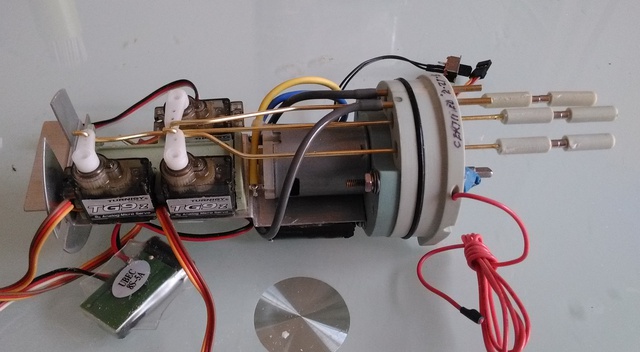

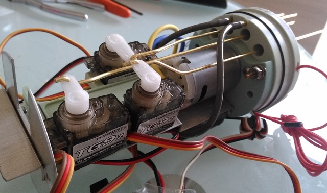

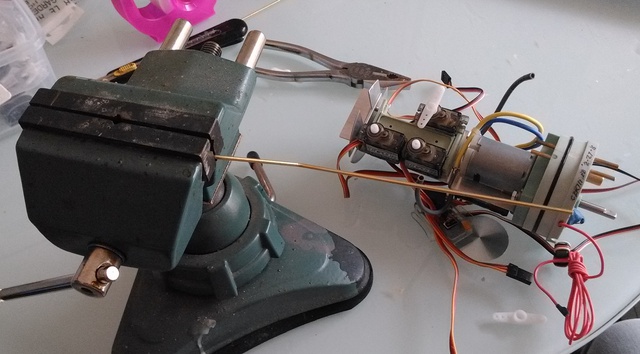

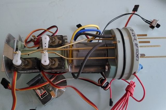

En attendant demain que ce soit bien sec, je m'attaque aux tringleries. Pliage des tringles, ajustements entre les servos et les orifices de passage:
Voilà ce que ça donne:
Autre vue:

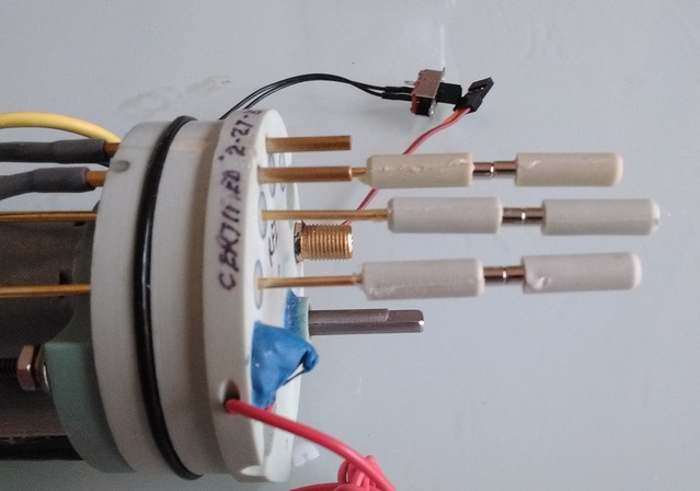

Le WTC sera relié aux gouvernes par ce système d'aimants, que Pablo utilise aussi dans son KILO:
Vue d'ensemble du WTC. Il me manque encore le récepteur 41MHz...!

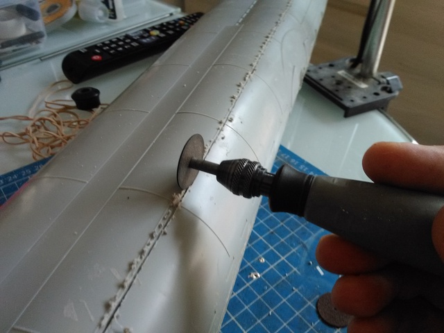

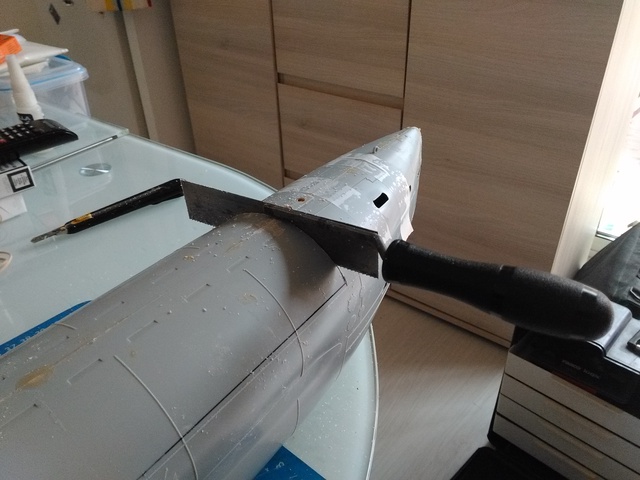

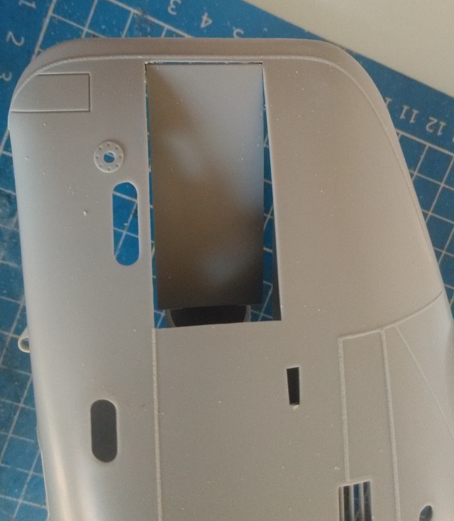

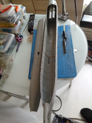

La colle a séché, donc aujourd'hui ouverture de la coque pour accéder au WTC:
Sciage de la poupe:
Sciage de la proue:
Tronçonnage de la proue à la poupe:
Et voilà le résultat:
A partir de ce moment, catastrophe!! :shock: Les deux demi-coques se décollent... :frust:
La Stabilit ne tient pas sur le plastique dur... J'ai donc passé mon après-midi à nettoyer toutes les traces de colle, et a recoller l'ensemble, en le consolidant, avec de la colle à maquette. J'attends que ça sèche, on verra demain si c'est solide.
Prochaine étape donc: solidifier la coque, le capot, puis ajuster le capot sur la coque car la découpe à la tronçonneuse n'est pas propre.
