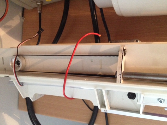

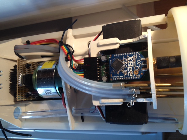

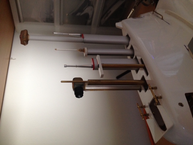

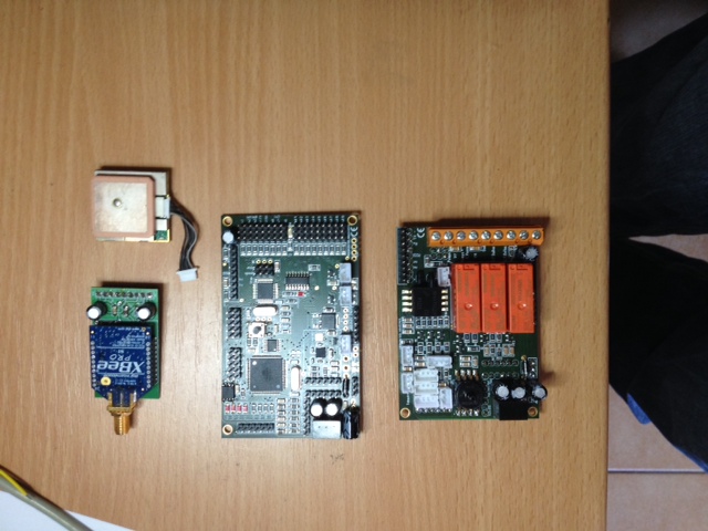

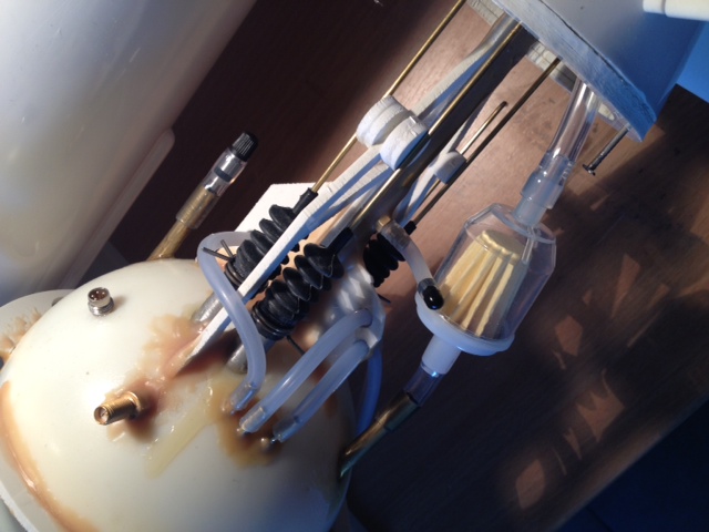

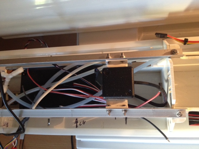

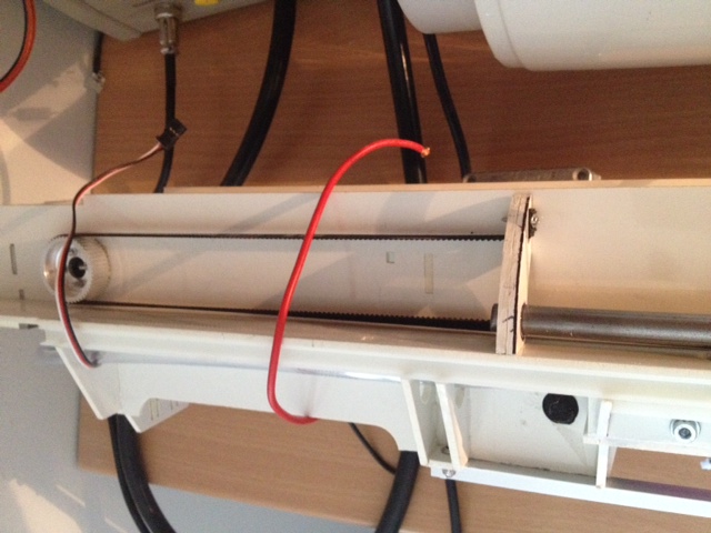

Comme convenu, voici quelques images de la machine en construction, en premier, les cartes capteurs et MCU qui renferment la totalité des éléments nécessaires au sous marin.La partie arrière avec les différentes sorties pour les capteurs de pression, les commandes électriques pour le kiosque et le sondeur.Le modem de surface et derrière le moteur, la commande puissance de l'alimentation électrique générale.Le boitier boussole (petit) et le boitier calculateur (gros boitier noir) au centre de gravité, les ballasts viennent au dessus (2poches 500ml). Le volume des ballasts s'ajuste automatiquement en fonction de la masse et du volume en surface à l'initialisation. Ce système permet d'avoir une descente très progressive en statique quelque soit les modifications éventuelles des superstructures, les profondeurs de navigation en statique et en dynamique sont gérées par le calculateur. Servo de commande du lest amovible pour le réglage d'assiette en statique(commandé par le calculateur).Le kiosque équipé avec la caméra périscopique, l'antenne de transmission vidéo en 2.4GHz, l'antenne GPS et la commande des barres centrales. Voilà pour le moment, je continue pour la suite !
