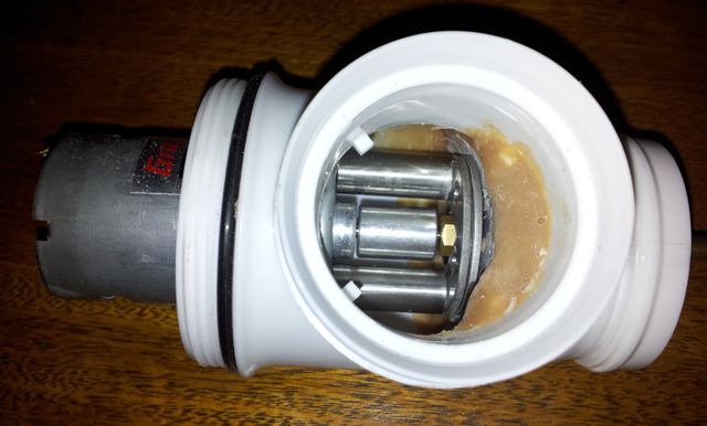

montage des moteurs
donc enlevement de tout ce que j'avais fait avt...et mise en place de ces arbres etanches..J'ai volontairement mis des petites separations pour garder l'accès aux vis de fixation moteur avt de couler la stabilit....des fois que...un jour... ;)
c'est pas trop mal centré
et voili j'ai aussi fait les ouvertures d'entrée d'eau pour l'effet turbine...y'en a assez selon vous ?
8 trou 5mm dans le tube blanc...et 4 trou 8mm un peu avt dans la partie grise...

Non, je pense que tu peux élargir. Genre fait des trous oblon sur la longueur. Mais à mon avis là tes trous sont trop petit.

Comme te l'a dit patjabix, les trous d'entrée doivent avoir au moins une surface équivalente au trou de sortie, mais plutot plus. 8-)

Oui teba...javais vu le mess de pat.mais estce valable aussi meme si l'helice est plus petite que le trou de sortie ?!? Par curiosité .?
Je veux dire moi l'helice la fait 30mm et le diam de sortie env 40....
Mais bon no soucis...je vais agrandir et en ajouter ! :Up:
