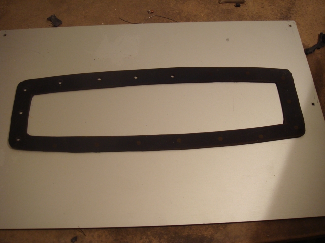

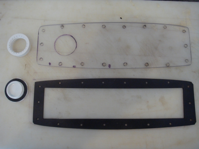

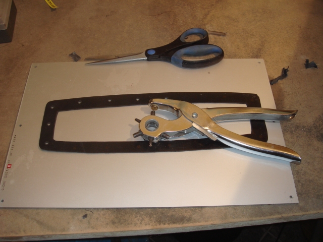

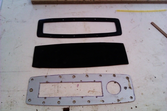

En attendant, découpes et mise en place de la plaque étanche ...
Découpe du joint sur une feuille de caoutchouc
Maintenant on profite de l’élan... Découpage de la plaque en plexi
Maintenant que tout est en place, ajout du bouchon étanche pour l'inter on/off mais aussi des prises de charges ...
